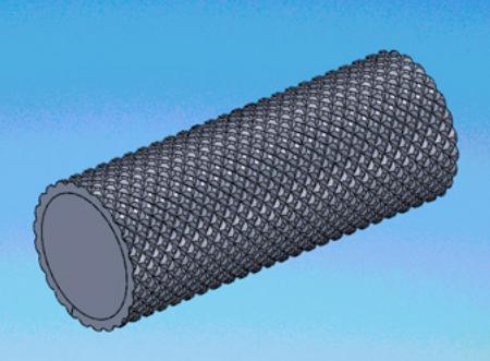

这样的零件怎么这么难做?做到这里已经运行不下去了,体积有16M多,电脑老死,我的电脑有2G内在。

 楼主| 发表于 2009-10-2 21:35:21 | 显示全部楼层 来自: 中国湖南岳阳
没有平面图,我想先做三维再转平面图,三维体积狂大,也没法发上来啊
 楼主| 发表于 2009-10-2 21:39:48 | 显示全部楼层 来自: 中国湖南岳阳
主要尺寸:辊子直径100mm,长度2000,表面布满45度,深约2mm的沟槽。我只画了300mm的长度,体积就大得不得了了

要求滚花?要画的那么逼真吗?
 楼主| 发表于 2009-10-2 21:51:11 | 显示全部楼层 来自: 中国湖南岳阳
不是滚花,但需要画这样的细部结构
发表于 2009-10-2 22:10:29 | 显示全部楼层 来自: 中国广东深圳
建议用贴图就好了,要不这个花纹特征很耗体积的。
发表于 2009-10-3 16:52:21 | 显示全部楼层 来自: 中国湖北武汉
如果按楼主所讲,建议你用螺旋线扫描切除作图试试。
发表于 2009-10-3 21:56:01 | 显示全部楼层 来自: 中国广东汕头
数一下有多少条螺旋线,画出一对交叉切除特征后阵列就好了。
发表于 2009-10-3 22:27:20 | 显示全部楼层 来自: 中国广东汕头
我刚做了一个,42M!太大了。
发表于 2009-10-12 20:45:38 | 显示全部楼层 来自: 中国四川绵阳
原本还想做一个的,听了楼上,我还是不做了
