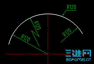

如题,1 `) V3 C/ g: H4 N, j3 M) y
caxa里的半径标注都是通过圆心的,标注线太长了,怎么才能像autocad那样折弯标注
发表于 2009-10-3 11:18:04 | 显示全部楼层 来自: 中国四川成都
标注后再选2文字水平

发表于 2009-10-3 17:50:37 | 显示全部楼层 来自: 中国浙江金华
选大圆弧标注也可以啊

发表于 2009-10-3 21:14:16 | 显示全部楼层 来自: 中国河南郑州
楼上正确。其实不通过圆心的标注方法也可通过其他方法实现。, u5 X- j% [+ ~; F: O# p5 L8 V9 }8 i# ~

发表于 2009-10-3 22:34:13 | 显示全部楼层 来自: 中国四川成都
也可以自己画标注线,
