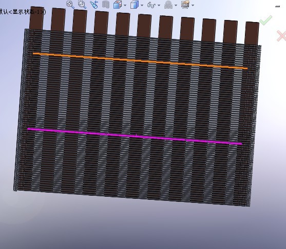

本人刚开始 学习 SW Y有个问题请教大家 怎么样 才可以 使铜管插入 铝翅片 两头铜管露出一样长??

你用高级配合里面的宽度配合即可。上面的框里面选铜棒的两个面。下面的框选铝*的两个面,就会出现对称一样的效果。

& r9 g) I# ~3 o% M用铜管的基准面与铝翅片的基准面配合。我简单用SW09做了个,供你参考。6 E* p2 h9 J# N/ J' C- ]* M
你传源文件只传装配图,咱无法打开啊。

问题已经解决 运用 配合里的 距离按钮就可以了  谢谢大家
