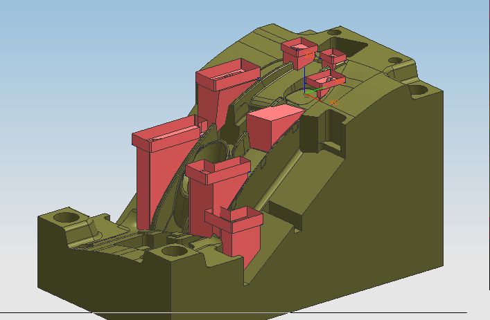

770x600x540的模仁这样拆电极可行吗?如果这样拆完个前模只是铜料可能就要几百公斤1 ]8 m7 l1 e6 x+ s+ H

这个主要看你刀具能够加工的范围才能定的,刀具不能加工才用电极的

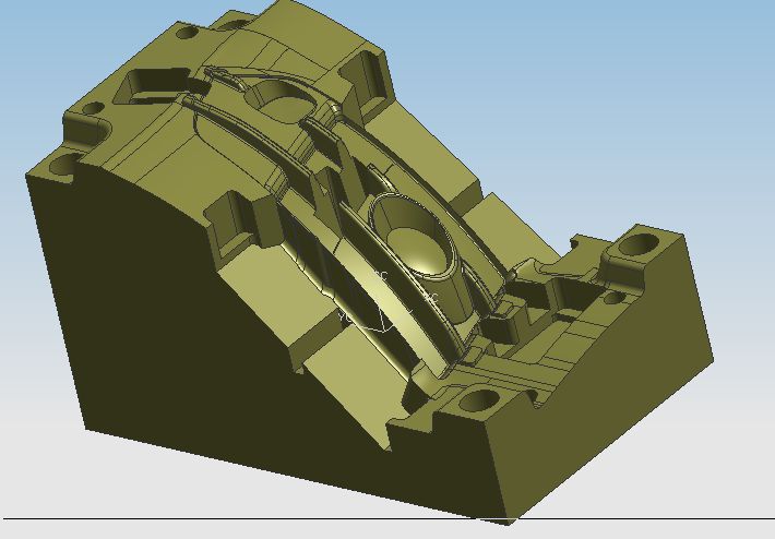

 楼主| 发表于 2009-10-4 19:01:44 | 显示全部楼层 来自: 中国广东东莞
应大家要求,我把部件传上来了,为UG4.0档
发表于 2009-10-4 21:48:52 | 显示全部楼层 来自: 中国广东江门
这样当然不行!两边的你可以从侧面拆吖!这样会用少很多铜!放直拆要的铜科高了!还有些地方可以加工到的!

 楼主| 发表于 2009-10-4 22:30:31 | 显示全部楼层 来自: 中国广东东莞
谢谢楼上的提醒,从侧面拆确实应该,谢谢!

发表于 2009-10-11 19:55:28 | 显示全部楼层 来自: 中国广东东莞
回复 1# mill9.1 的帖子
其实这个模具很多地方都可以精光出来的。。。。
