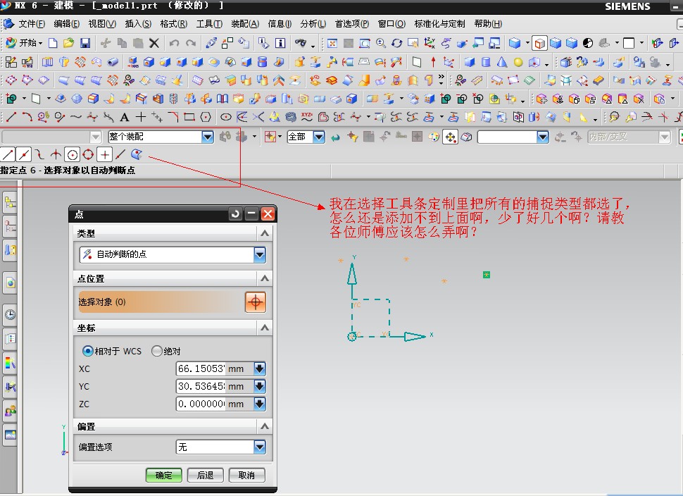

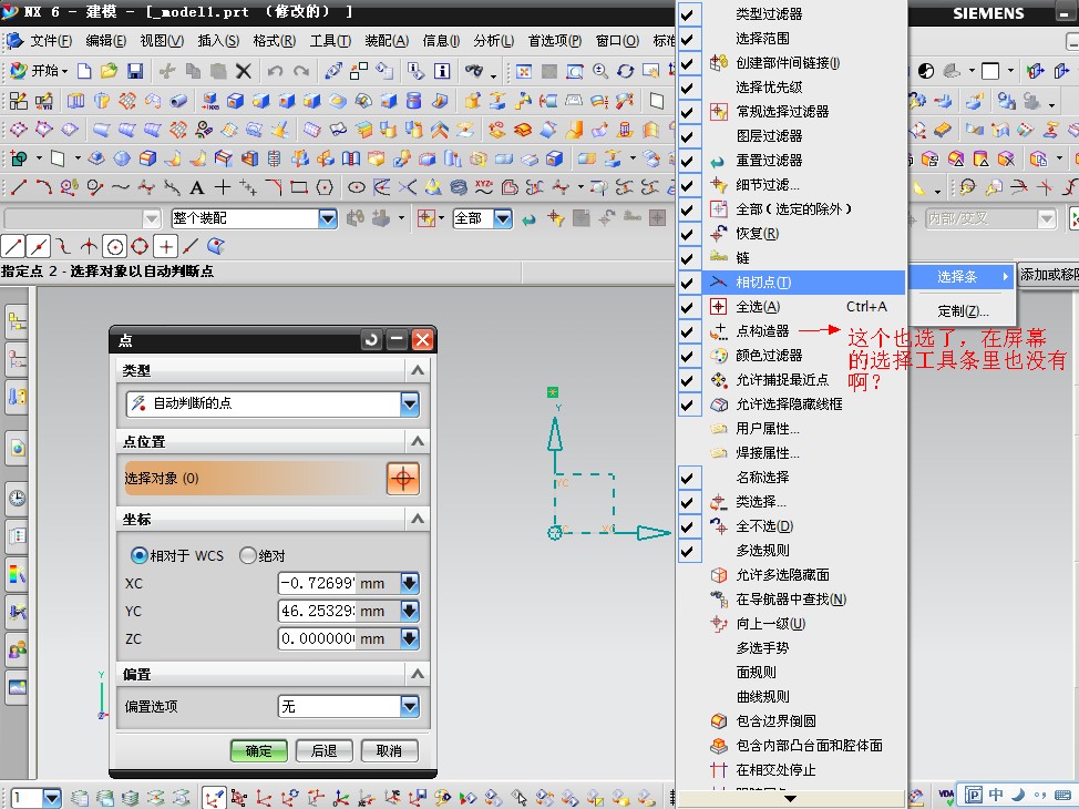

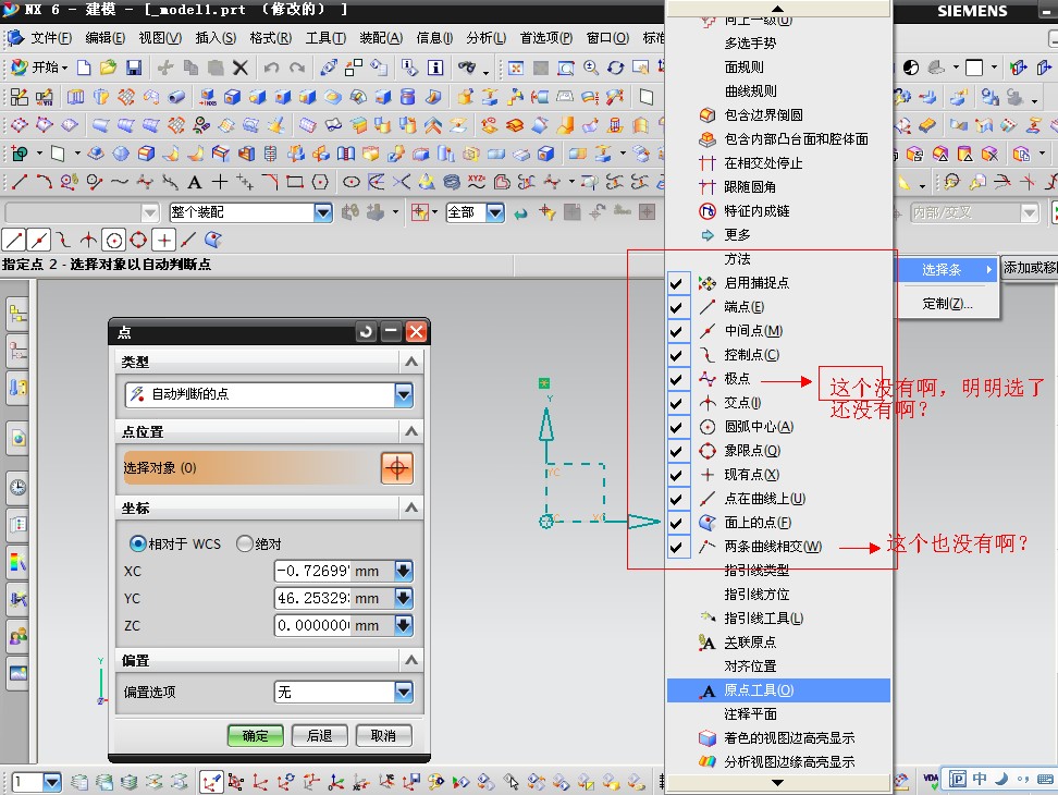

在定制选择工具条里,捕捉的类型全都选了,怎么在屏幕的工具条里还少好几个啊?

它是智能型的。在特定的情况下相应的选项才会出现的。要不然它全部出来把你整个屏幕都占了。这对你使用一点问题也没有的。你就放心的用吧。

:) 你打开 直线工具 再看看 是不是全了
发表于 2009-10-7 18:57:12 | 显示全部楼层 来自: 中国广东广州
2楼说的很正确,该出来的时候自然就出来了
