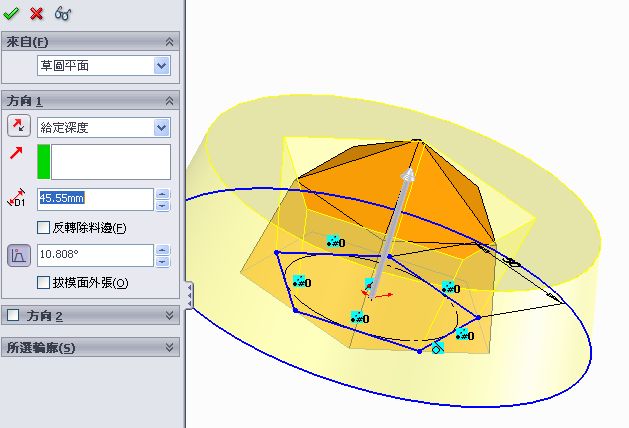

请问学长们是如何做棱面体的?谢谢,如附图: QQ截图未命名.jpg

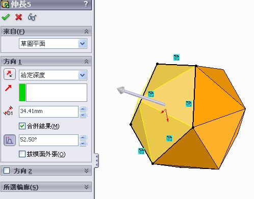

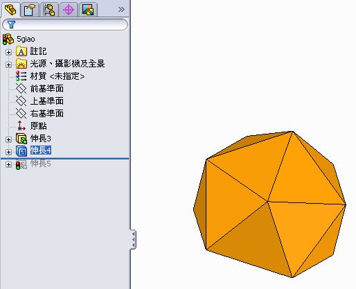

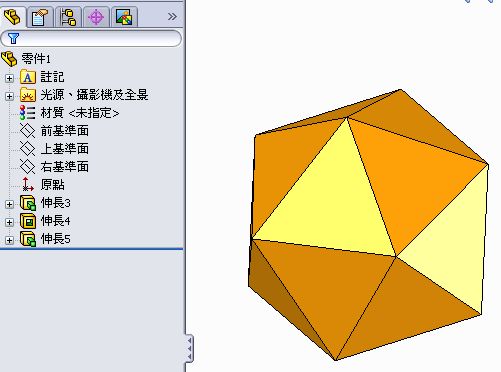

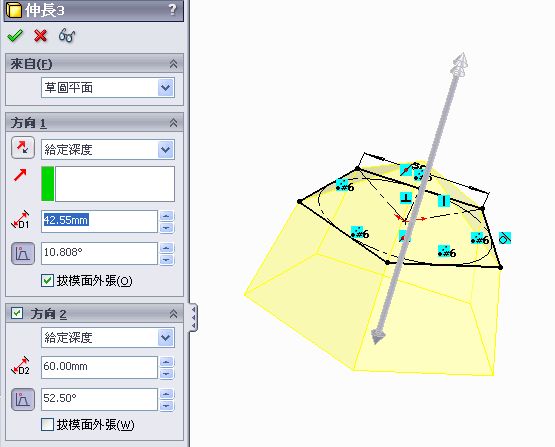

发表于 2009-10-6 11:13:25 | 显示全部楼层 来自: 中国广东惠州

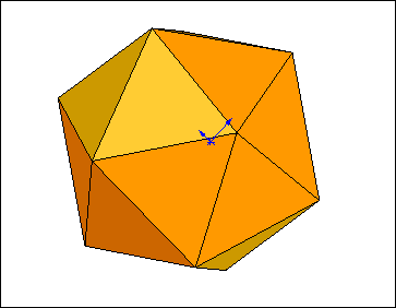

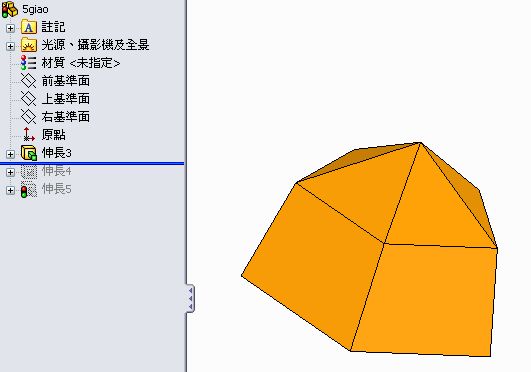

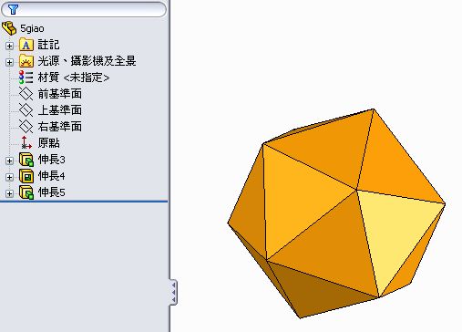

拉伸搞定....

发表于 2009-10-6 11:19:41 | 显示全部楼层 来自: 中国安徽蚌埠
2#做的好,比较简单。
 楼主| 发表于 2009-10-6 11:39:47 | 显示全部楼层 来自: 中国广东中山
谢谢大哥指点,知道了

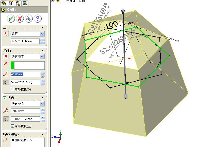

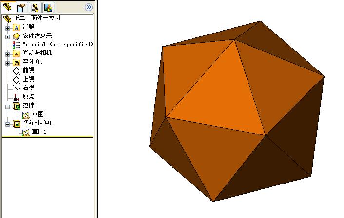

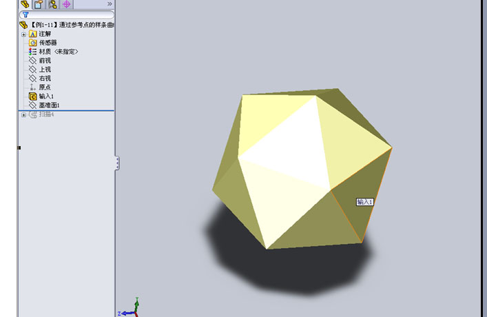

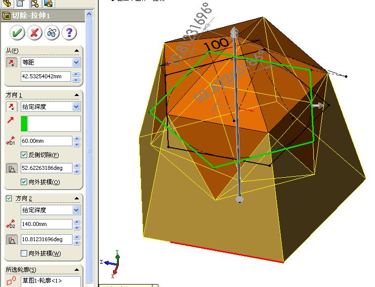

发表于 2009-10-6 20:28:29 | 显示全部楼层 来自: 中国上海
danilso朋友/ K+ m9 a, H6 W# U0 u
此题用拉切作只要前两个特征就可以了。
! s8 ^0 T2 s+ U1 k下面是我以前做的
7 ~$ j, Q% ~* ~5 e) ~9 J0 g/ v1 V% W
6 W/ M( F$ X. I2 y# [7 z# H
8 e& D1 Q1 z+ S6 M7 R8 N, l; Q& |" ^' W
9 X6 {1 J; N; P# t+ J! h' B- j1 b4 O& h  T
其实也可以用扫描或放样法作,也只要两步,有兴趣的朋友可以想一想。
正二十面体—拉切.rar
31.71 KB, 下载次数: 34

发表于 2009-10-7 08:38:42 | 显示全部楼层 来自: 中国广东惠州
謝謝不老叔指導的確用兩步即可完成,拉伸時再加長一截.再來個兩方向拉伸切除的確簡化一點.
