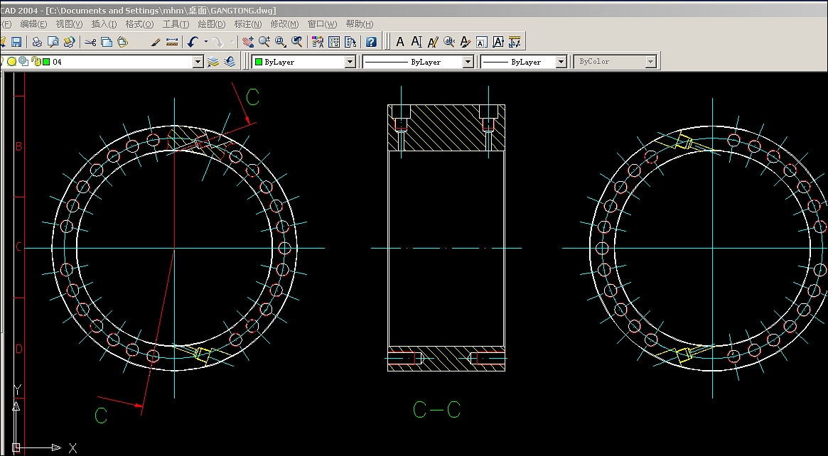

请问下如下图所示的缸筒零件,用UG该怎么剖?

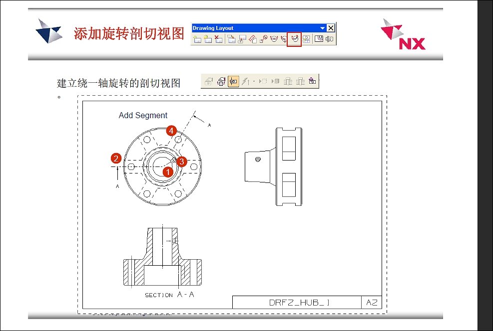

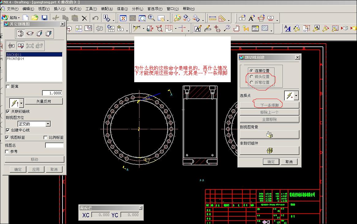

+ T3 a4 D) A' Z8 Y  G/ L我在网上下载的郭冲展的视频教程,有旋转剖教程,不过是2.0的,我用的是4.0的,琢磨了很长时间也没做出来,希望大家指点指点。
drf_sect3_dwg_加入視圖-旋轉剖面.rar
1.07 MB, 下载次数: 32
gangtong.rar
232.4 KB, 下载次数: 20

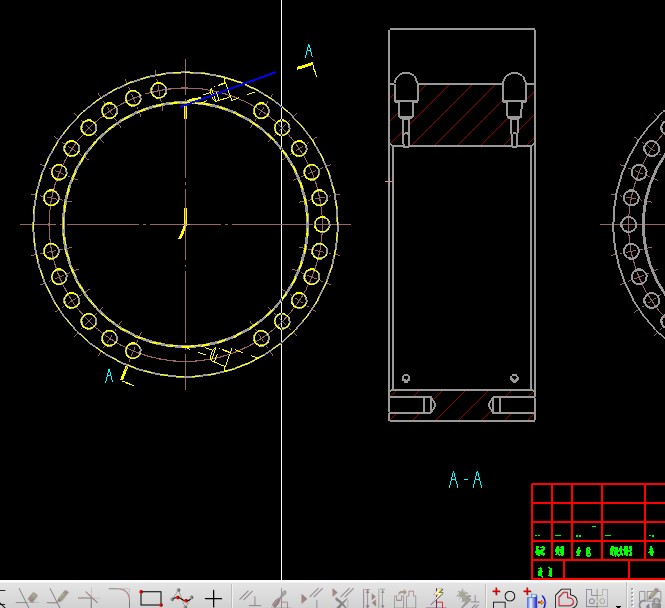

发表于 2009-10-8 12:54:18 | 显示全部楼层 来自: 中国浙江温州
这个简单  呵呵  就用剖视就可以了 呵呵   是这样吗  呵呵
9 J5 e1 z( U3 y0 P' _# L; F6 g2 h) X8 t3 M
[ 本帖最后由 xiaolong6540789 于 2009-10-8 12:58 编辑 ]

刚在网上找到的4.0的资料,和我遇到的情况差不多,可是还是用不好。

这样不行,别人会笑话的啊,你再看看我发的那张CAD图。
发表于 2009-10-8 17:10:05 | 显示全部楼层 来自: 中国重庆

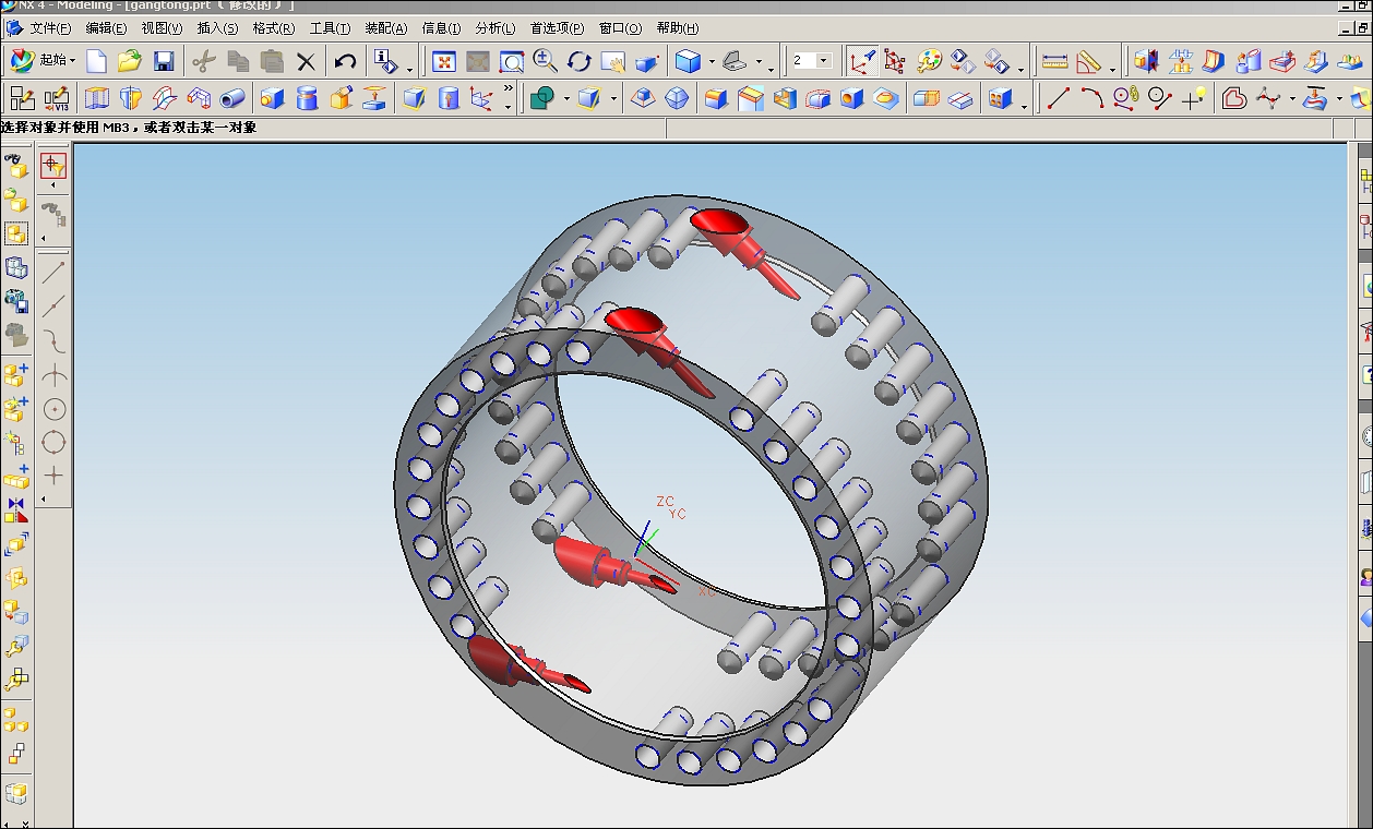

楼主的ug实体图中也有相贯线,我个人认为2楼的兄弟答案应该就是了

是笑话2#还是笑话1#呢?楼主是你的CAD图画错了。
 楼主| 发表于 2009-10-8 20:07:05 | 显示全部楼层 来自: 中国上海
呵呵,版主此话怎讲?CAD哪里画错了?不过到有个问题,4.0的旋转剖怎么用?
 楼主| 发表于 2009-10-8 20:17:58 | 显示全部楼层 来自: 中国上海
呵呵,这是我从博世力士乐(常州)有限公司带出来的图纸,是没问题的。

你这个图不应该用“旋转剖”呀,应该是用“展开剖”,我更赞同2#的投影效果。你从博世力士乐(常州)有限公司带出来的图纸更像是展开的剖面图,而非剖视图。

这样可就麻烦了,你看油缸的装配图,也是这样剖的,要把缸筒上的斜孔表示清楚,有的修改了啊。

如果是我就用局部剖,,你就是想表达4个侧孔的,,,
 楼主| 发表于 2009-10-10 22:44:14 | 显示全部楼层 来自: 中国上海
局部剖能表达出孔的中心到缸筒两端面的距离吗?
