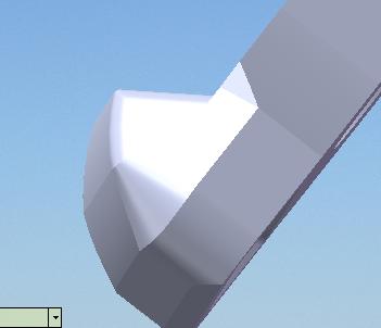

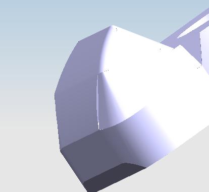

[讨论] 为什么用sw画的图用UG打开变了?
发表于 2009-10-8 16:45:53 | 显示全部楼层 |阅读模式 来自: 中国广东东莞
未命名.jpg 未命名sw.jpg 为什么用sw画的图转为IGS格式后用UG打开后,曲面那里有裂缝?如果不转换格式,用UG又打不开?
发表于 2009-10-8 17:12:06 | 显示全部楼层 来自: 中国广东东莞
sw画的图转x-t格式,再用ug读入x-t格式,99%ok,因为sw的核心是原ug公司的
 楼主| 发表于 2009-10-8 17:54:01 | 显示全部楼层 来自: 中国广东东莞
怎么我导入后,什么都看不到?
 楼主| 发表于 2009-10-8 19:03:45 | 显示全部楼层 来自: 中国广东东莞
什么?还有其它办法吗?我正学习UG中,希望指点。
 楼主| 发表于 2009-10-10 10:12:14 | 显示全部楼层 来自: 中国广东东莞
哈,已经解决了,我用SW另存为STP或IGS格式,再用PRO/E打开后保存为STP格式就可以用UG打开了。这个东西真有点奇怪。
发表于 2009-10-10 10:44:12 | 显示全部楼层 来自: 中国河南洛阳
正常,像是Pro/E装UG图档一样,就会出现烂面,需要缝合并且修补!
