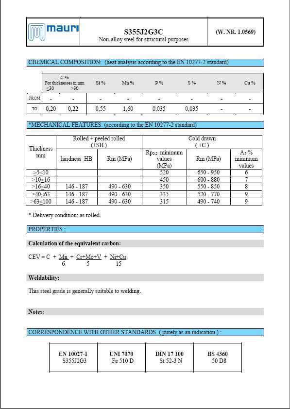

发表于 2009-10-9 09:19:26 | 显示全部楼层 |阅读模式 来自: 中国山东青岛
S355J2G3C           EN 10029

发表于 2009-10-9 11:21:12 | 显示全部楼层 来自: 中国江苏泰州
此牌号大致相当于Q345,详细数据见附件。
