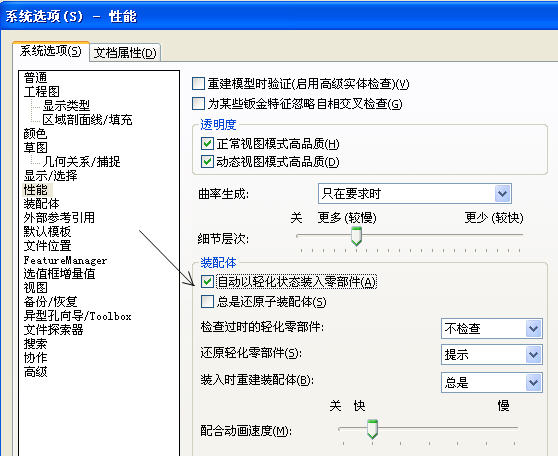

每次打开装配体,零件自动轻化,怎么让零件不轻化呢

在系统选项里把默认值改一下,见图中箭头所示,把对勾去掉就可以了。
发表于 2009-10-9 14:42:46 | 显示全部楼层 来自: 中国浙江杭州
在打开对话框中有选项的,只要把“轻化”前面的勾去掉就好了,最好还是像楼上那样设置一下
发表于 2009-10-9 15:01:16 | 显示全部楼层 来自: 中国山东淄博
还有个数量限制,你可以设置超过多少零件后自动转为轻化,轻化后可以提高运算速度!
