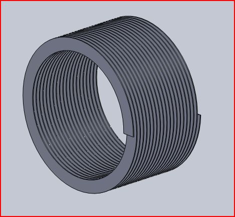

内径300mm,外径360mm,螺旋片厚3mm。螺距3mm,也就说是贴在一起的,总长1000mm。材料为不锈钢或ABS,PVC均可,要求一次成型,不能焊接。 螺旋.JPG

没有人知道吗?塑料弹簧都是怎么做出来的?

3d图画的不错,是用cad
* _! }& w: c/ ?* P, b& K, E& v6 e- w) z. E0 I& K: X  m
3d图画的不错,是用cad?2 p# r. k: q/ R! H' c
主要看批量大小,确定加工方法。& F# R8 Z4 o* X7 b: l% r) M
3mm的不锈钢钢板 制成30mm宽的钢带,中间胎具心轴直径300mm,边转边卷: ?* d- S: {5 v/ D, F# z* p/ g
+ I% p1 ^0 i$ f) L绕制。板条边卷边焊接接长。
( z0 z" ]7 n5 O- Y如果批量大,考虑机械电动,在合适的象滚板机上。& F9 b! c' T  X8 G
板的侧面用两个轴承棍子定位,防止扭曲不平。- n( `, I8 M5 K3 v2 F: ]
冷加工要考虑回弹量,棍子约250mm。! U0 e" s- T( t  l
最好热成形,中频加热,尺寸容易精确控制,但不锈钢,还要酸洗钝化处理。2 l& z1 _+ ~9 |# i; y) p' d* _
主要看批量大小,确定加工方法。
; {0 K$ d; Q; W- l8 b( p. C+ e如是PVC利用注塑成型更方便。2 p' {' f% D4 ?+ R! l
没干过瞎掰掰,见笑了。9 O0 m' `5 e# v5 X8 ^+ ^8 Q

 楼主| 发表于 2009-10-12 13:01:45 | 显示全部楼层 来自: 中国北京
回复 3# zyyjzgzzsn 的帖子
我用solidworks画的。
5 D8 j& p: Y* c/ p* K$ p1 r多谢指教!
' ]; U& L% G+ U7 T0 P, v“板的侧面用两个轴承棍子定位”是怎么个定位法?有时间的话能用图说明一下吗?
( ~+ ?, _# T4 Q3 Q+ r; p2 I3 N- u0 V能推荐加工厂家吗?
