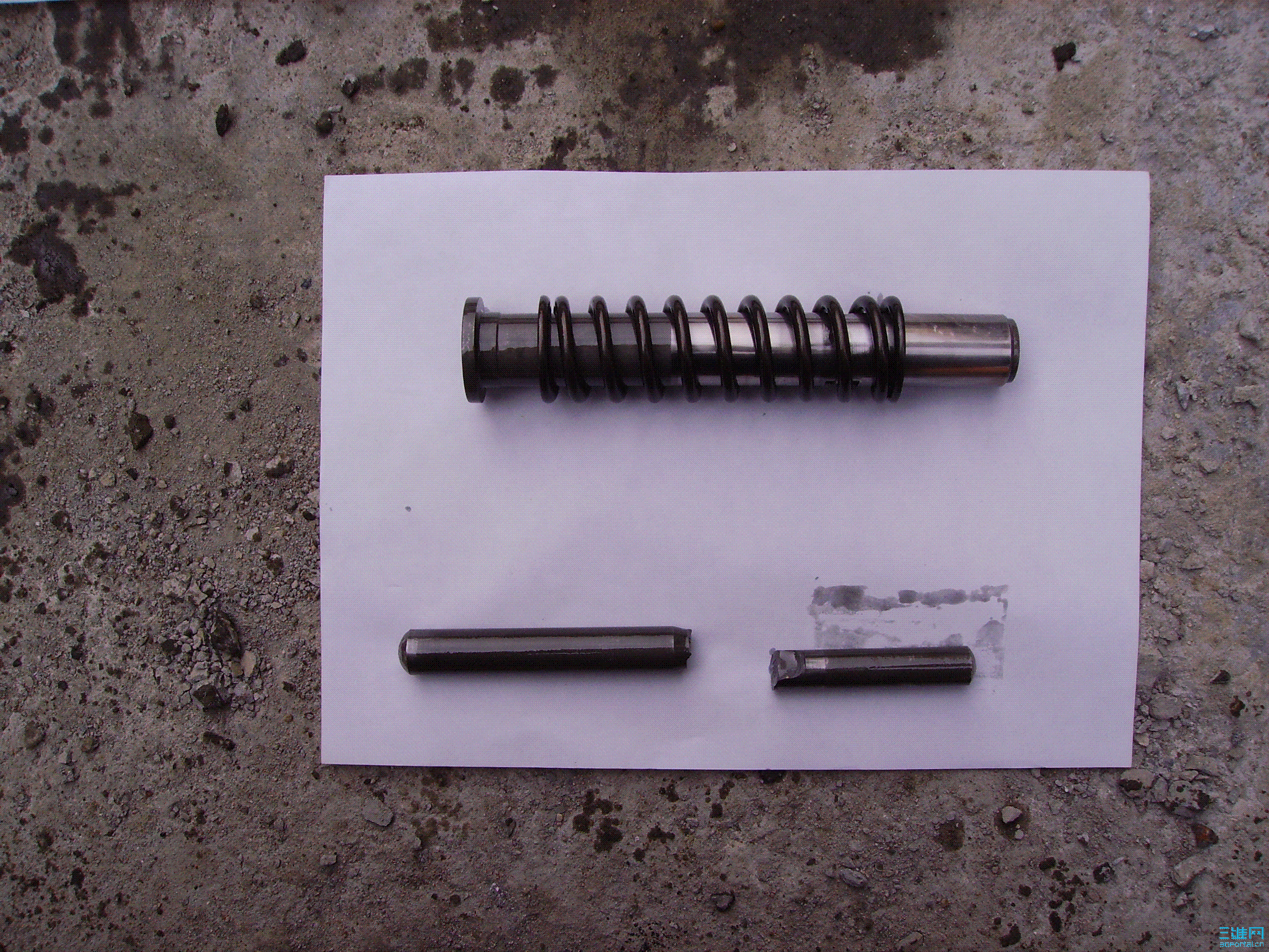

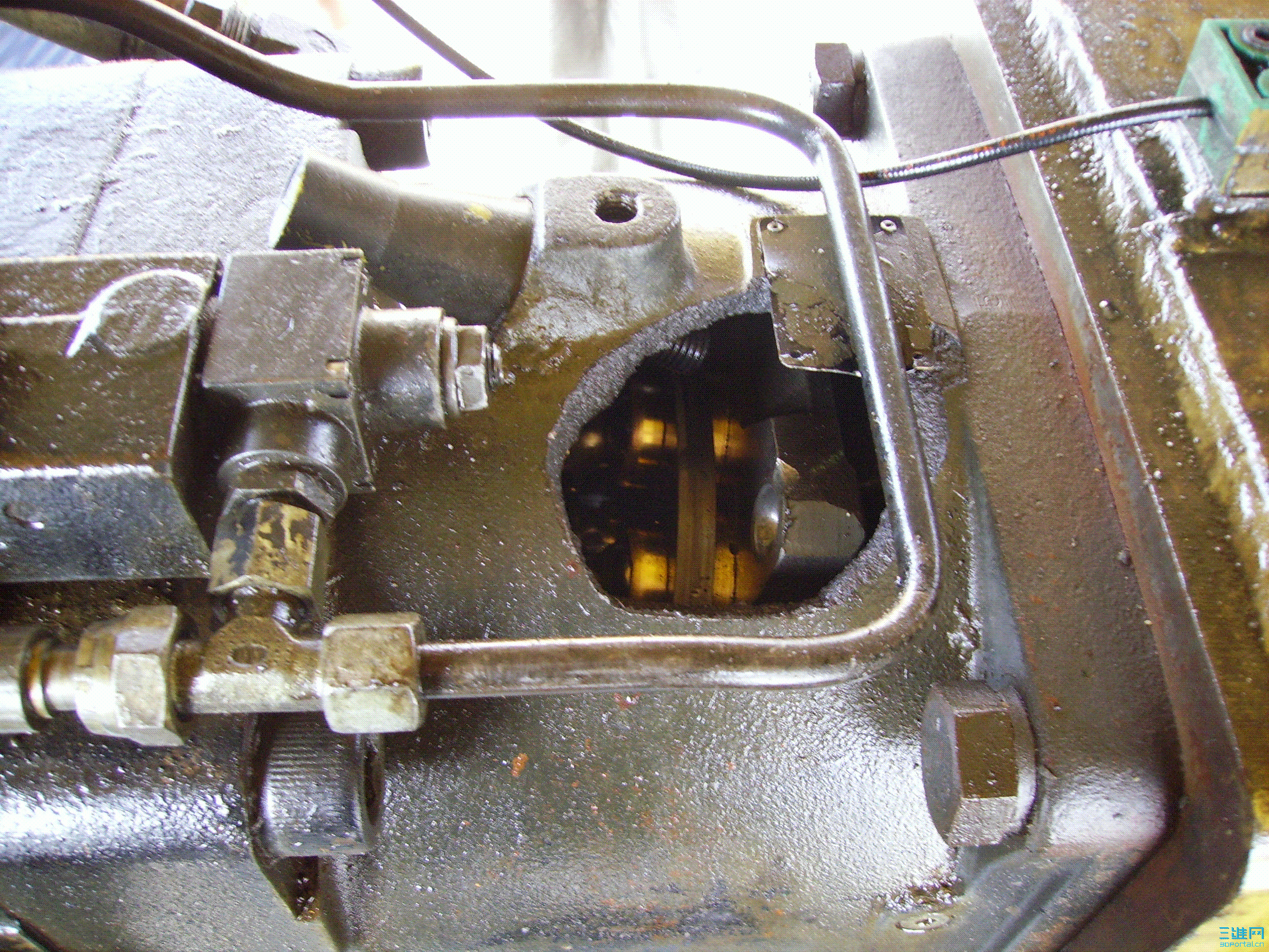

发表于 2009-10-10 11:53:35 | 显示全部楼层 来自: 新加坡
似乎是碰撞造成的,如果是泵体压力过高,怎么会直接掉一块下来呢!

发表于 2009-10-10 17:35:01 | 显示全部楼层 来自: 中国上海
如照片所示,应该是控制排量的控制杆断裂,被高速旋转的回程盘或柱塞带到后甩出,撞击到壳体,造成壳体破裂。
发表于 2009-10-10 17:51:58 | 显示全部楼层 来自: 中国上海
看控制杆断裂旁边的光亮带,应该是你泵的最大排量限位没限住,泵的实际排量超过了本身所能承受的排量限制造成。看看柱塞和缸体,如都没问题还能修修,如有一样坏了,建议直接报废处理吧。
发表于 2009-10-10 17:53:32 | 显示全部楼层 来自: 中国贵州毕节
楼上分析的有道理,赞同。我想也是一定有重物敲击才有可能造成图示这种的壳体破坏。
