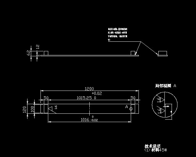

大家好,这是一个长度止通规,公差在2丝以内,请问两个挡块和板要怎么联接才能达到这个公差范围,能做吗/。

发表于 2009-10-10 14:38:30 | 显示全部楼层 来自: 中国上海
感觉挺悬。: Y+ s  G9 j0 {7 L9 K7 C5 ^
板厚12太薄,容易变形,别说0.02,就是0.1恐怕都难保证。
4 b/ X) n* k/ \8 z- a可以参考量具结构进行设计,爪部最好可调整,便于修正。

发表于 2009-10-10 19:12:41 | 显示全部楼层 来自: 中国江苏常州
回复 3# hhq426 的帖子
楼上理解错了。是长度止通规,长度的制造公差在2丝以内,零件长度是1015.25~1016,是不是,楼主?止通规的结构工艺性另当别论。

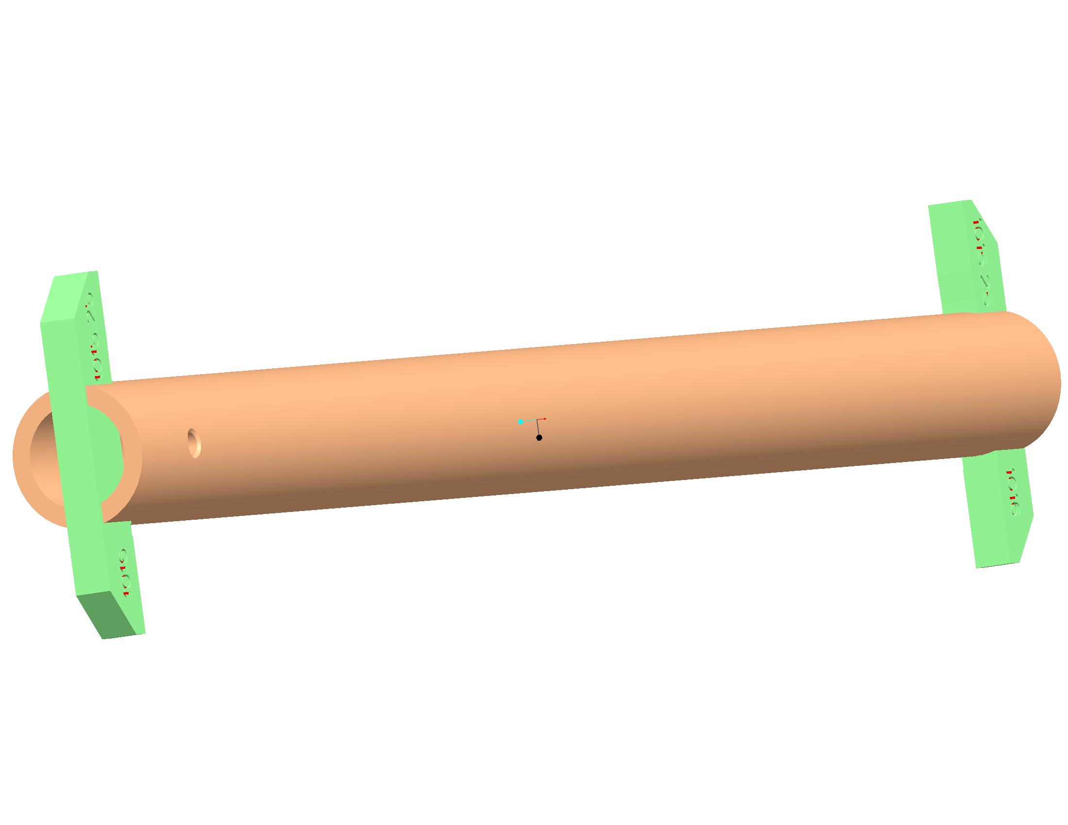

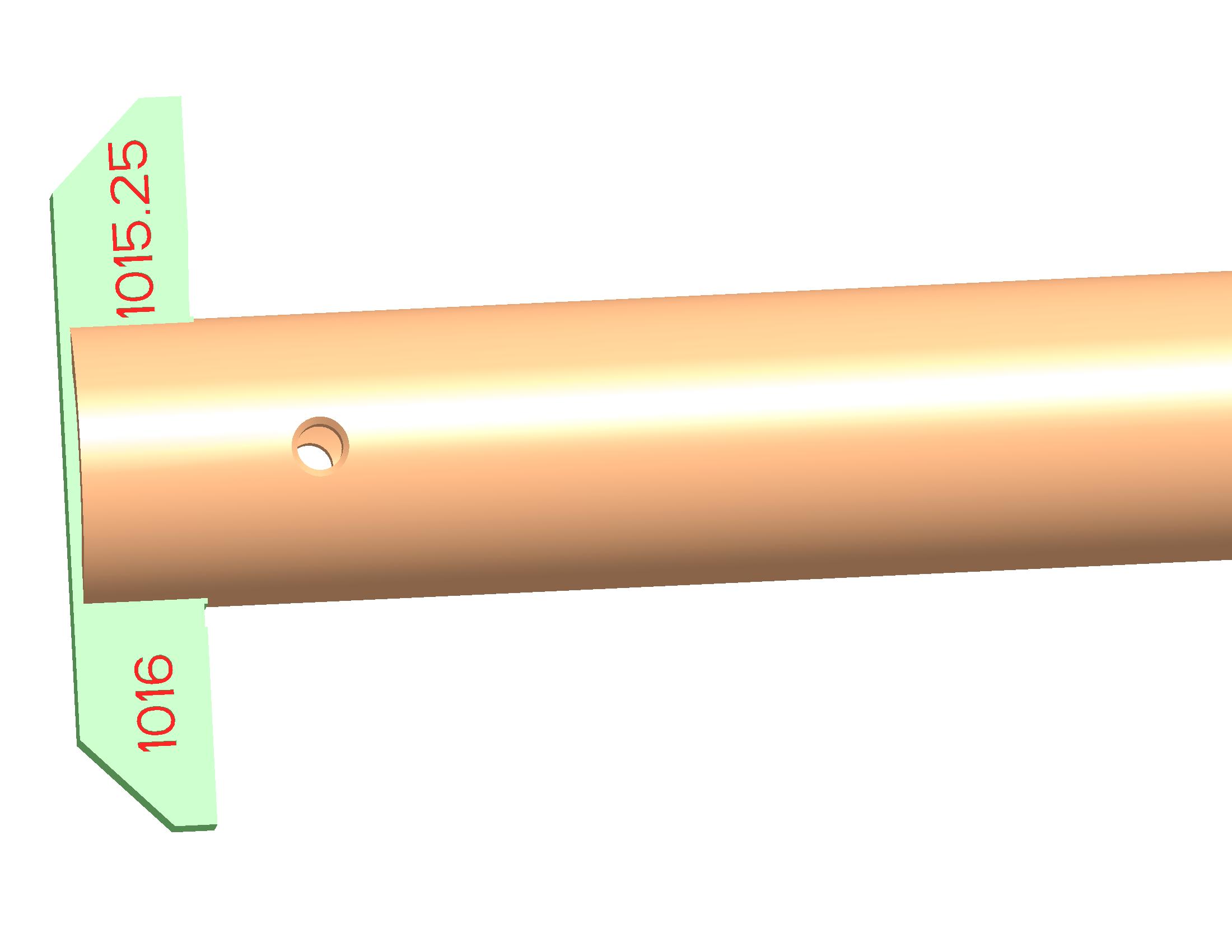

发表于 2009-10-10 19:48:49 | 显示全部楼层 来自: 中国北京
4楼说的对,我前面是没有看清楼主的要求.
: \% t; R0 a1 g6 o+ E3 ?0 V止通端相差0.75,这样的台阶如何加工?磨床无法通过.止通规厚度12,太薄了,怎能不变形?止通规我做了pro/e图纸.两零件焊接后,人工时效处理后加工到成品.; S+ u" @( C- j2 J/ y5 b, l5 Q
, i/ ]% M' s6 _
[ 本帖最后由 hhq426 于 2009-10-11 19:43 编辑 ]

发表于 2009-10-11 20:04:14 | 显示全部楼层 来自: 中国北京
对上面我补充说明:
! h# M. w, }) r2 ~% x  J9 m两零件焊接后,要对两端的测量块淬火HRC58~62,然后人工时效处理,再铣加工后,磨削加工到成品. 中间的钢管是20#无缝钢管;其内外圆不要加工。由于管件太长,我在管壁上打了个孔,不用时,将检具吊挂放置.,防止检具变形.

发表于 2009-10-11 20:43:23 | 显示全部楼层 来自: 中国江苏常州
楼上看来是懂工艺的,选用钢管是其考虑周到之处,不失为一种可选方案。楼上设计的是工字型卡板,其实用U型可能更方便一些,这么大的工件和检具,要简便易用,不容易啊。: H* p4 g3 s' Z- v2 c: ?& q  C
    如果是单件小批,0-1500的游标卡尺不就可以用吗。; U5 W3 W, L7 i
    楼主还是应该贴工件图,这样就可以审核检具设计和使用的工艺性、合理性。
 楼主| 发表于 2009-10-12 09:23:42 | 显示全部楼层 来自: 中国福建厦门
回复 4# ftgww123 的帖子
没错,就是你理解那样,主要是两个挡块要怎么联接在长板上才能保证1015.25-1016这一范围。
 楼主| 发表于 2009-10-12 09:36:46 | 显示全部楼层 来自: 中国福建厦门
i不好意思,我们也不知道工件是什么样的,这只是客户这样要求,让我们加工的,我是觉得,控制这个范围,能否做成一边固定,一边可调节的~~!
发表于 2009-11-7 22:19:02 | 显示全部楼层 来自: 中国辽宁沈阳
基本赞同5楼的意见,只是建议将管一端的卡板修改成能沿管轴向滑动的结构即可。
" I' A0 X7 |* D6 M" o具体滑动结构描述如下:2 t5 B0 m# S+ z- D6 P* U8 F1 l
1.可在滑动端制作丁字形滑动检测卡板,用横板的两端做检测卡板;
+ p, p( V# W7 |; \9 o# _2.在纵向板两侧做成导向键;1 l/ B3 N! ^: ~! s+ o) l! J
3.在对应的管内壁加工出相应的滑动键槽;/ D) e. Y$ K) q4 R9 \3 U& H2 q7 H
4.在适当位置加设紧定螺钉即可。
