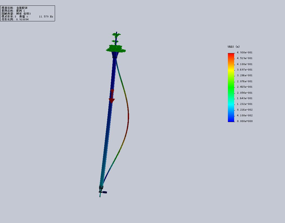

我对一个部件进行频率有限元分析,部件由一个主管和一个在管中的主轴构成,由于主管振幅小于主轴振幅,所以得到有限元分析的结果是主轴变形直接穿过了主管,弯到主管外面去了.. 请问是不是还要对主轴进行约束的?怎么约束啊,请大侠们帮忙啊 。。。
. D+ {9 a* j1 }& ]- x0 d. U情况如图...怎么解决啊?。。

按实际工作情况约束就可以了。主轴和主管没有接触的话(一般情况这样)就不需要在圆柱面之间加约束。
# \! {3 }: c; N8 ]. u# `发生这种情况主要是变形比例问题。如果把变形比例改为1:1或按真实比例,就不会显示成这样。
