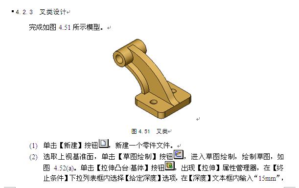

请大家帮帮忙,看我画的这个叉出现了什么问题?谢谢各位!

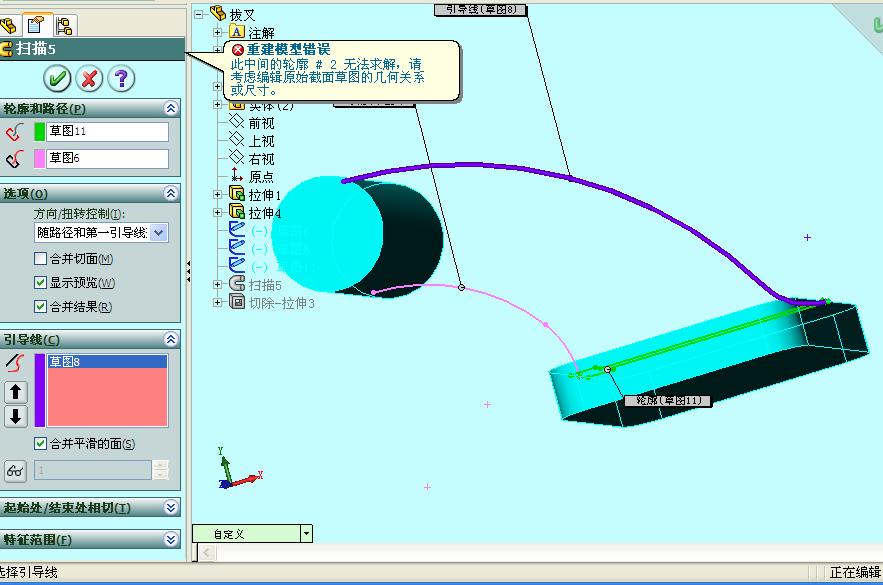

不用引导线时可以完成扫描,加入引导线就不成了。请看原产品图片。

看下引导线与轮廓的关系,设为穿透,另轮廓与引导线穿透处的边与实体的边不能为重合

应该是用引导先约束轮廓线2根长直线的长度。
" ]  u, W) l5 U+ J- X( I* U: X# J先绘制引导线,端点与底座边线重合,绘制轮廓时上方的横线条位置与引导线穿透约束。

可以设置多根引导线吗,下边的那条线不就没有了吗
