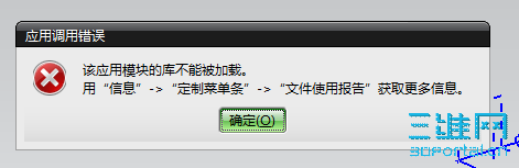

升级6.0.4.3后,新建模型出现下面的提示,请问谁知道怎么解决?

查看一下这个文件夹X:\UGS\NX 6.0\LOCALIZATION\prc\simpl_chinese\startup下,model-plain-1-mm-template.prt文件是否存在,如果没有,请复制一个进去,看你的提示应该是没有模板文件造成的。

试了一下,不行
