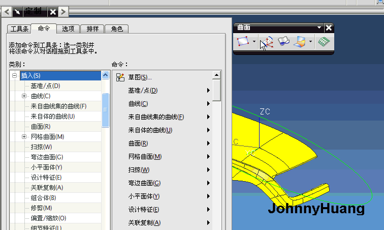

工具栏里的下拉菜单组可把类似的命令打在一个组里,如下图3 A" a0 c" x" J3 g9 a6 Y5 O& F
1.gif $ U% X0 N- a) {: J! U; n* c
除了系统自带的一些工具栏命令组外,如何制作用户想要的命令组呢?UG可以把下拉菜单拖到工具栏里形成命令组,但是和上图的命令组还是有区别的,因为就是把文字取消,每次使用组里下拉的其中一个命令后没有记忆功能,默认也没有图标,选一图标黏贴上去也是死的,见下面在线视频。不知哪位知道如何设置工具栏下的拉菜单组,和系统默认的组一样。' @) A5 |) U3 V# M1 J4 ?3 s

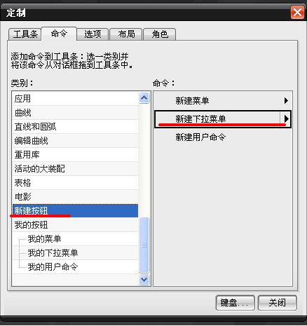

将图标拖放到新建的下拉菜单就行了。
