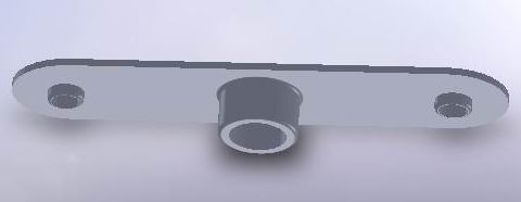

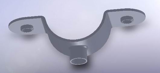

大家好" y& n( E$ |+ m
以前搞高速级进模。没怎么接触单冲模。
+ f; L3 @' |0 _" z现在要把铁片弯曲成形。! N1 \  \9 }# |5 }; L: h
有没办法采用滑道能自动进料,可以先用手工把产品排位到滑道上。, Y8 h- H" C* |4 s+ v
或有其他节省成本的办法?

既然是单冲,还搞这么复杂干什么呀 。即便滑道可以实现,那出件不也用手工吗?
 楼主| 发表于 2009-10-11 09:09:29 | 显示全部楼层
出件没问题。工作平台调整角度就可以。& j- D. D2 B  J$ F, G' O
主要为了安全嘛
发表于 2009-10-19 10:04:33 | 显示全部楼层
我刚开始设计模具的时候,也总想着这样做,搞点小机构。现在不了,因为不象理想那样好用,伤心了都。( x: M5 K' M& C; n, q
% i6 F/ F: u( k/ A1 |$ @) E
你的这个情形,一般是工人自己搞个长槽,先摆一排,在用镊子夹着送料。
发表于 2009-10-19 15:22:45 | 显示全部楼层
同意楼上的观点.
( ]0 C- u/ x5 z; r( z不过, 也见过不少人在尝试.
4 O- u$ ^. U# D# X1 j$ w& T楼主可以考虑将设计一个简单机构, 利用冲枕的上下运动, 将其转化为前后运动来推料.+ _9 }6 x6 o- P! ^
有次去配套厂, 见过类似的机构, 很简易.
hxg168 + 2 应助
发表于 2009-10-19 22:00:19 | 显示全部楼层
可以考慮滑塊加輔助氣缸。那樣就可以上自動沖床- A+ J! a/ O$ _- F2 ~
" s) K4 B' P: j! G
如果是手動取件,那加自動送料也不能提高效率,還是人手簡單又穩定啊
hxg168 + 2 应助
发表于 2009-10-20 11:30:40 | 显示全部楼层
可以用气缸和行程开关配合或者用真空吸嘴加一个往返动作的机构替代机械手定位精度在10条左右,因为是折弯所以没问题的
hxg168 + 2 应助
发表于 2009-10-23 09:11:41 | 显示全部楼层
这个问题可以参考推尺模,只是要在模具里完成推块活动。
