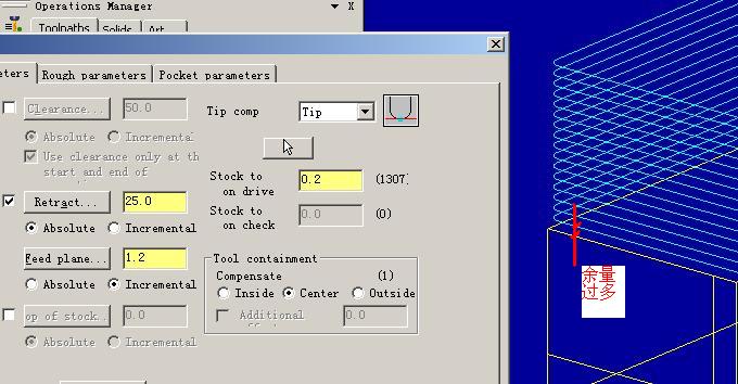

MC挖槽加工能否和其他软件(UG,Cimatron,proe等)底平面或阶梯平面余量和侧壁余量分设。只能用骗刀法和分做程序,在深度控制对话框可设置吗?请大师们指点。

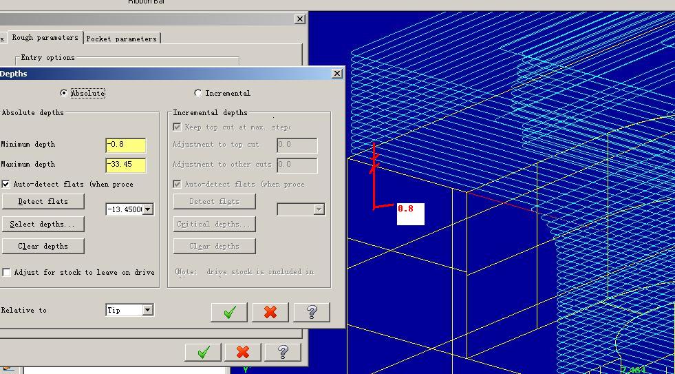

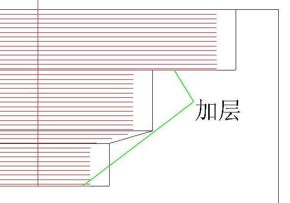

我想侧面余量0.2,底平面为0。但实际底平面留了0.8(层切深度)。探測到-13.45深的平面不能加层,使之餘量為0。

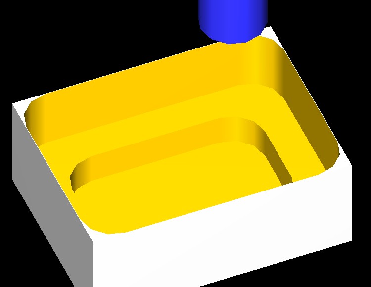

 楼主| 发表于 2009-10-12 18:18:07 | 显示全部楼层 来自: 中国安徽宣城
我想要这种效果.
发表于 2009-10-14 11:43:02 | 显示全部楼层 来自: 中国广东江门
是否要这种效果?边留0.2,底为0。
