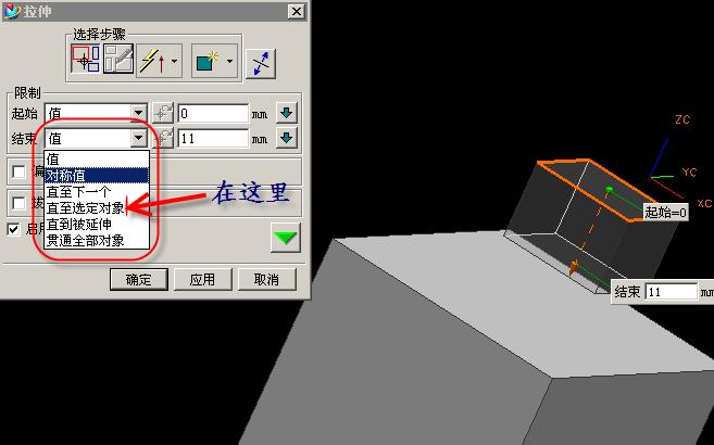

[已解决] UG的拉伸功能有没有像PROE那个拉抻到指定的面
发表于 2009-10-11 01:35:50 | 显示全部楼层 |阅读模式 来自: 中国广东深圳
UG的拉伸功能有没有像PROE那个拉抻到指定的平面

发表于 2009-10-11 03:09:04 | 显示全部楼层 来自: 中国广东东莞
有的,请看下面的图片!!应该明白有吧!!

发表于 2009-10-12 20:33:11 | 显示全部楼层 来自: 中国江苏苏州
其实你点一下要拉到的那个面 应该就有个预览的效果了
