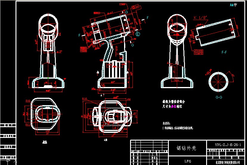

一个塑料壳体的三维图转换成二维图,有点复杂,应该怎样标注尺寸?注意些什么?是不是像标注机械零件一样。转换从二维样条曲线应怎样标注。表面粗糙度符号是用钩上带横线的还是用钩上带圆圈的。请大家不吝指教,谢谢!

"一个塑料壳体的三维图转换成二维图,有点复杂,应该怎样标注尺寸?注意些什么?是不是像标注机械零件一样。转换从二维样条曲线应怎样标注。表面粗糙度符号是用钩上带横线的还是用钩上带圆圈的。请大家不吝指教,谢谢!"
- q  ]$ G3 E: l2 ~& m2 f
/ Z9 A& ?8 W1 T8 ]* A7 x: u6 a6 h正如10楼说的:所谓的三维软件是哪种啊?国标二维图应该怎样画,基本一样.我用的是pro/e,基本能够符合国标.见下面我的pro/e工程图转cad 的图片4 _4 o; U+ U" |: t; A% |* X
