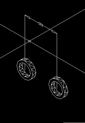

QQ截图未命名.jpg 8 V. e0 G8 c( h5 ]4 u% F5 M1 Z
用CAD做三维很不习惯 都是又需要在三维空间里标注尺寸
: u1 V: L8 a; d! j( r( N不知道SW能不能做到呢
7 A/ G' p3 l- p& R, z希望各位大大能帮帮忙 谢谢了

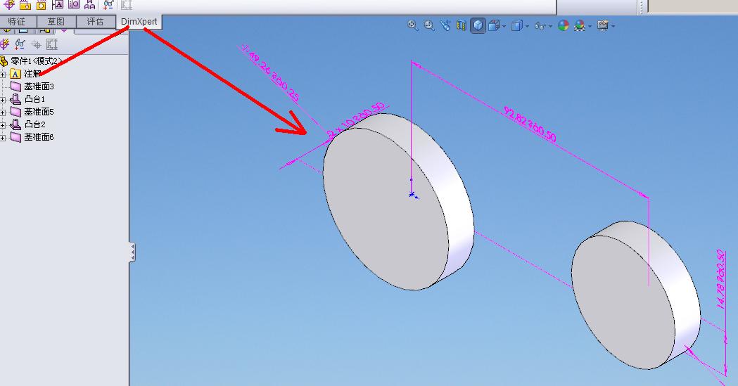

发表于 2009-10-11 17:35:48 | 显示全部楼层 来自: 中国江苏苏州
三维软件应该都可以的,SW用 Dim Xpert  可以先画好三维后再标注,你可以试试

 楼主| 发表于 2009-10-11 19:57:04 | 显示全部楼层 来自: 中国江苏徐州
感谢各位热心的朋友
我的意思是在工程图中这样标注 而不是在零件图里) g( [% ]' }1 M
有哪位大大能说得再详细一点吗

 楼主| 发表于 2009-10-11 21:25:03 | 显示全部楼层 来自: 中国江苏徐州
唉 看来领悟能力太差
我也能在立体图中标注 但始终标不出CAD的这个效果来 不知道为什么;)
 楼主| 发表于 2009-10-11 21:41:02 | 显示全部楼层 来自: 中国江苏徐州
哪位大大能帮忙画下这样的工程图吗
