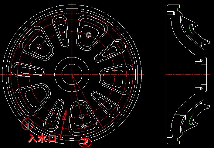

A.jpg . x0 g2 l, ]7 i" H/ e4 u# V
& g* u1 l) v: ^4 K6 w    图示为重力铸造模具的下模,也标出了入水口方向,问题就是下模造型特殊,倒进的铝水会先向1、2方向流动,而不向中心部位及其他地方流动,这样问题就来了。在图示的1、2处对应的胎环E点位置就会出现组织疏松。不知道大家有什么好的办法来解决?

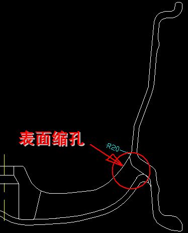

+ R6 L6 S7 f, x: D, R( H% [
# z( h8 d3 R: P, a- R% u3 Y    图示为低压铸造成品样件,在图中圆圈标出部位就是问题点集中的地方。专业术语叫“R角”,此处极易产生缩孔。对于是冷缩还是热缩?业界争议也较大,说法也不尽相同。不知道大家对此问题点有何见解?或者有什么创意性的建议?

别总自己顶,图纸是不是应该全点,至少应该让人能看明白你的零件大概形状

发表于 2009-10-20 11:01:14 | 显示全部楼层 来自: 中国广东广州
看不明白你的零件大概形状!

你們有做模流分析嗎?單側進水,不可避免的會向1、2方向流動。

回复 9# 酒醉的探戈 的帖子
R角缩孔是低压常见的,但“表面缩孔”甚是奇怪,车轮R角一圈属热节,一般是在内部(X-ray检测可见)。
; f6 O/ _8 U" E( A: m$ X: I+ Q/ M. l/ _  q
建议:①  R角一圈涂料适当用钢刷刷掉一些。
5 q# E' R, @! H( f) m) {      ②加大或提前该处风冷/水冷。

重力鑄造樣件的問題,已經解決。採用雙流道效果不錯。3 n# U2 n6 u* n6 k" T
低壓鑄造樣件R角縮孔問題,本人是採用冒口形式充填,解決后還是不太穩定。

发表于 2009-11-23 11:23:00 | 显示全部楼层 来自: 美国
不知道你这个产品从哪里浇铸,不过如果是低压铸造的话,可以从轮毂中间浇铸,四周侧面可以用抽芯抽出,另外周边一圈都要设溢流包(冒口),这样应该就没问题了。

你最好发一张模具的组装图一半即可,主要看上下模的整体结构,便于解决R角。想要解决试验可以发产品完整的2D,做3D做有限元分析,最好有3D。解决试验问题基本上不用修改模具。
