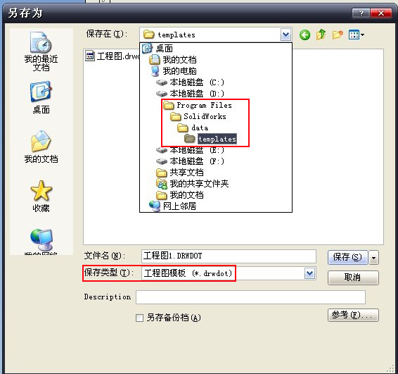

SW07如何将自定义的选项卡内容保存,我每作一次工程图都要把选项卡内容重设一遍,觉得很麻烦。请教具体步骤,谢谢!

试了半天,无从下手。模版文件默认保存的路径在哪儿,修改选项卡后该如何保存?! `1 @, A! s2 Q

另存为工程图模板

谢谢楼上老师指教,搞定了。有人教就是比自己摸索强!再谢!
