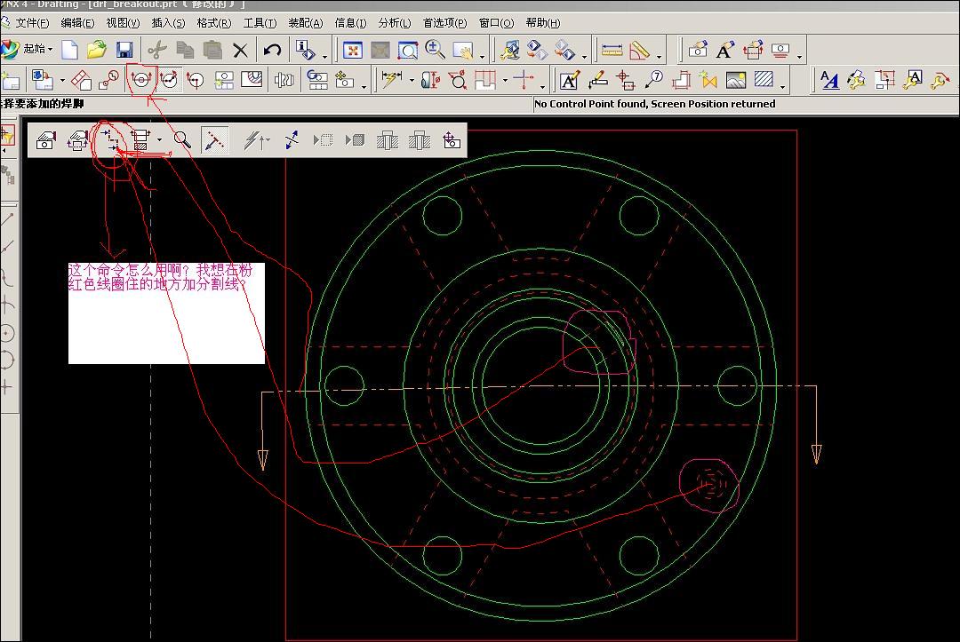

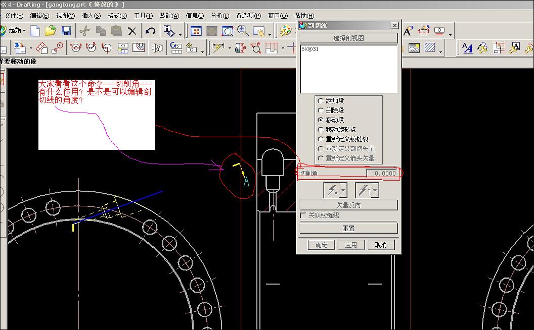

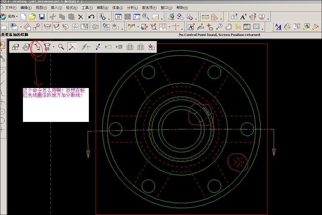

旋转剖如何添加分割线?就下图一样。而不是在生成剖视图后通过编辑添加?还有在---编辑剖切线---中的---切削角---有什么作用?

发表于 2009-10-12 23:18:56 | 显示全部楼层 来自: 中国贵州毕节
命令图标取错了
如下图:1 c9 a$ O5 t& o) u  s% C
beyond2009 + 3 应助

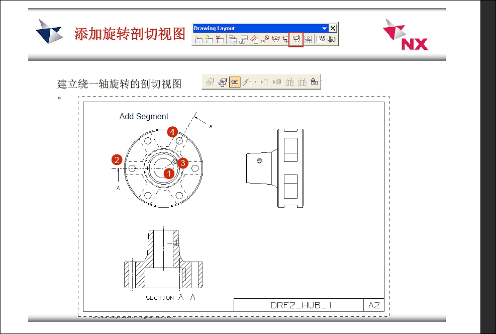

 楼主| 发表于 2009-10-13 08:58:15 | 显示全部楼层 来自: 中国上海
命令没有选错,你看第一张贴图,还有郭冲展的教程也是这样做的。

发表于 2009-10-13 18:31:17 | 显示全部楼层 来自: 中国河北沧州
回复 2# mliu 的帖子
是这样吗?

 楼主| 发表于 2009-10-13 18:38:14 | 显示全部楼层 来自: 中国上海
那个---切削角---命令有什么用?
发表于 2009-10-13 19:48:35 | 显示全部楼层 来自: 中国河北沧州
原帖由 mliu 于 2009-10-13 18:38 发表 http://www.3dportal.cn/discuz/images/common/back.gif2 ]( }1 M% y8 G; D- s8 }6 n& W
那个---切削角---命令有什么用?
2 w% o. m+ g6 F! L. e# X
一般情况用不着,在做“展开的点和角度”的展开剖时可以修改剖切线角度。
 楼主| 发表于 2009-10-14 09:08:25 | 显示全部楼层 来自: 中国上海
可否举个例子,或者做个视频?
发表于 2009-10-14 18:41:08 | 显示全部楼层 来自: 中国河北沧州
