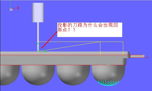

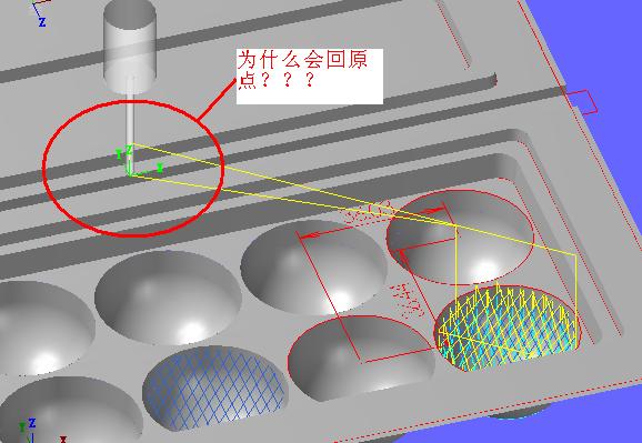

我投影的刀路为什么会自己回原点啊???

发表于 2009-10-12 22:54:14 | 显示全部楼层 来自: 中国广东惠州
肯定得回原点啊,走完刀路轨迹本身就得必须回到原点!
 楼主| 发表于 2009-10-13 00:40:14 | 显示全部楼层 来自: 中国北京
怎么样才能不让它回原点啊???

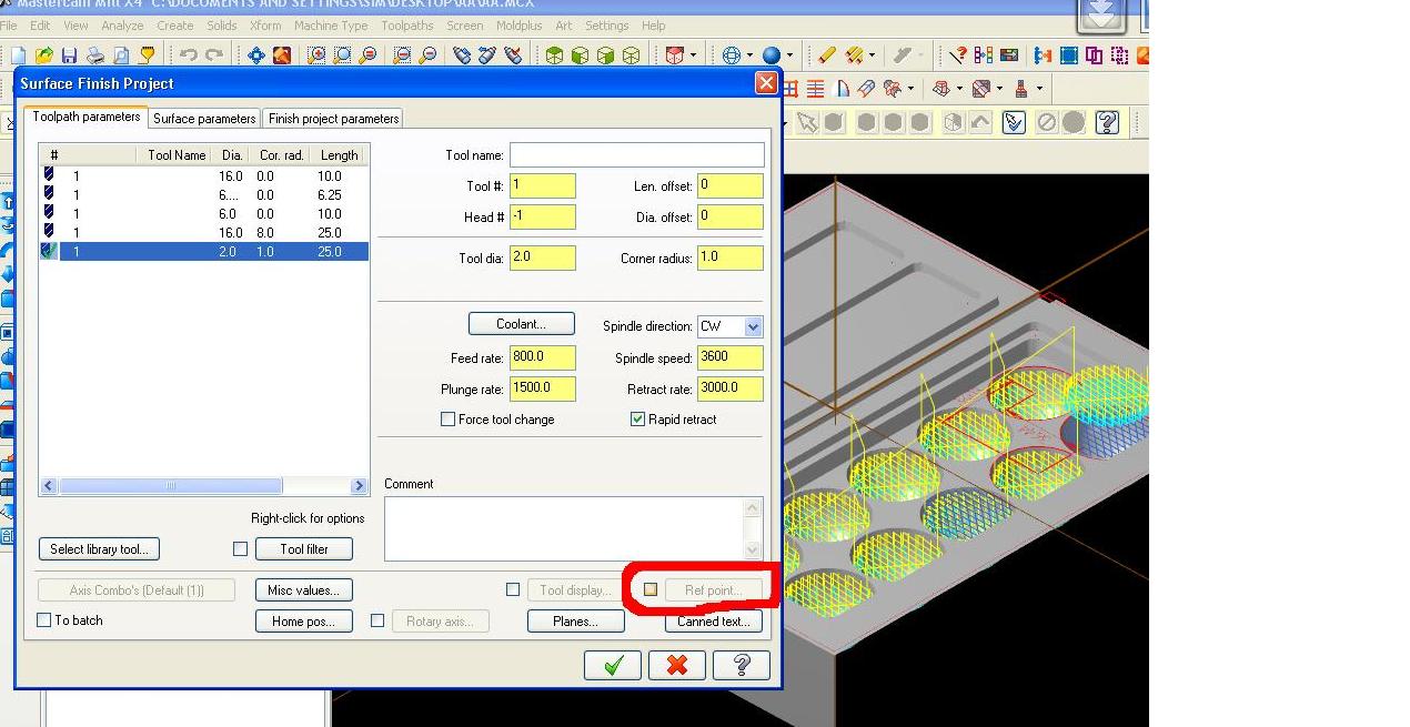

发表于 2009-10-13 00:50:18 | 显示全部楼层 来自: 马来西亚
把红圈的Refpoint关上试看!

发表于 2009-10-13 15:26:01 | 显示全部楼层 来自: 中国广东东莞
这个从X3开始都 是这样,我都 遇到过很多次,总是解决不了。根据楼这样的也解决不了。, e* ?- ]# @# ^& P; c. U7 ~
不过关掉过虑有时可以。但重算几次刀路也会这样。
发表于 2009-10-14 13:46:41 | 显示全部楼层 来自: 中国广东东莞
这样没有什么影响啊,我觉的满好啊。
发表于 2009-10-18 06:21:59 | 显示全部楼层 来自: 中国辽宁沈阳
可以用刀路修剪啊
 楼主| 发表于 2009-10-27 20:53:41 | 显示全部楼层 来自: 中国北京
11
哈哈,我弄明白了,这个和机床类型设置有关,刚进软件把机床类型设置成三菱或法兰克,然后在把Refpoint关上就不会出现回原点了,但是如果机床类型选择为西门子,Refpoint一栏是不可以设置的,所以回原点也不可以取消,大家可以试试!
