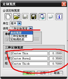

[求助] UG4。0中如何设置打印机的打印笔宽
发表于 2009-10-13 12:50:19 | 显示全部楼层 |阅读模式 来自: 中国广东深圳
我在电脑里已经将其改为最细,在电脑里看很好,可打印出来却很粗,复杂一点的字体都看不清,全黑了.请高手帮下忙。
 楼主| 发表于 2009-10-13 18:41:09 | 显示全部楼层 来自: 中国广东深圳
大伙帮帮忙呀
怎么没有用UG直接用图呢,它默认的细宽打印出来很精,我把它调到0.03打出来还是很粗,我是在绘图那里调的,可调与不调一样,没有任何差别呀?

发表于 2009-10-14 19:10:29 | 显示全部楼层 来自: 中国河北沧州
注意线宽方式为“定制的三种线宽”。
