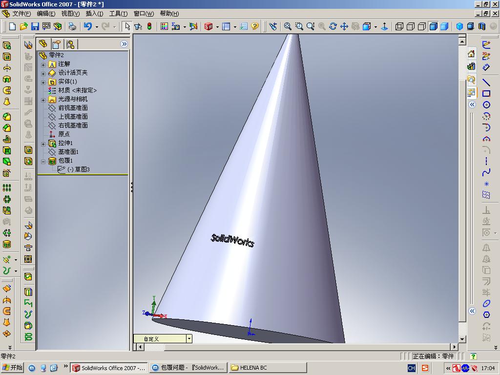

圆锥体的表面可以进行包覆操作吗?试试了好几次都提示找不到平面。望大家指点。

是这样吧?

圆锥体包覆草图的基准面是过圆锥体的一根母线和圆锥体相切的平面。

选择一基准面,如前视,再点击锥面
