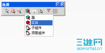

发表于 2009-10-14 17:10:41 | 显示全部楼层 来自: 中国上海
你可是拾取该对象,拾取的时候请使用选择过滤器,当然方法有很多种,大家可以广开言路,比如看看是否可以倒角,剖视等等!6 g0 v0 W/ J* O: k9 B# ]0 D
