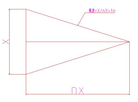

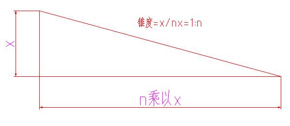

发表于 2009-10-14 22:19:28 | 显示全部楼层 来自: 中国江苏苏州
C=(D-d)/L
发表于 2009-10-15 10:17:56 | 显示全部楼层 来自: 中国山东烟台
将 斜(锥)度线 平移  到您想要的位置就可以了。

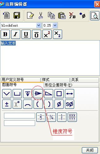

发表于 2009-10-15 14:09:53 | 显示全部楼层 来自: 中国江苏泰州
是锥度符号吗?
你是说锥度符号吗?在注释里如图:
