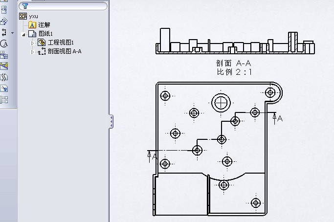

如图所示,这图应该也是算剖视图中的“阶梯剖”吧,它是使用哪个菜单,怎样使用草图剖开线的啊?

不是常规的剖去吗?

回复 3# oy1212 的帖子
是常规的剖,但是要求先画好转折线,再点阶梯剖才可以的!与两层阶梯剖稍有不同!

谢谢朋友和大师的回复,我试下。

已经搞清楚了,谢谢你们,希望你们继续支持小弟!
