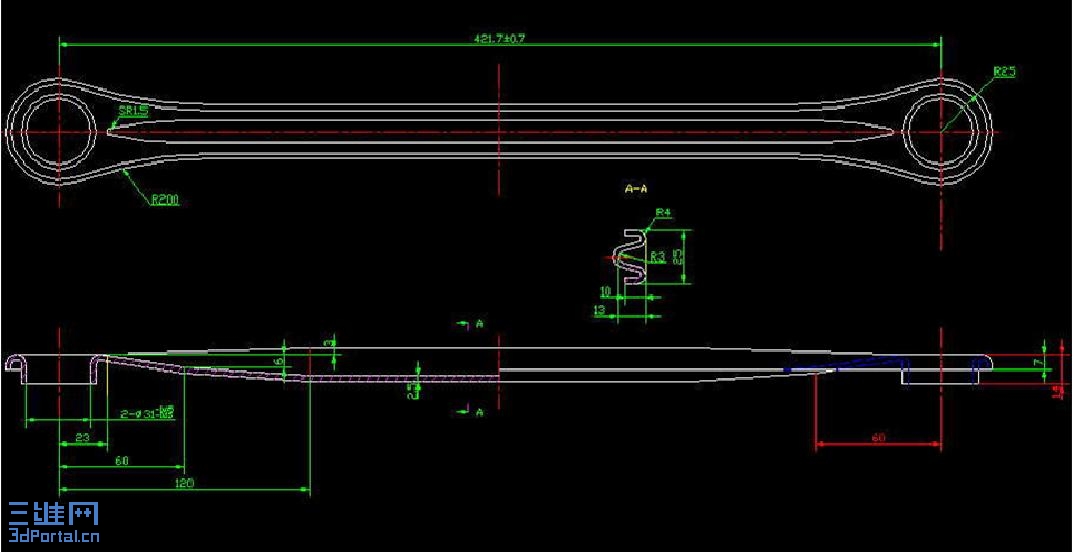

大家看看这个图 这么造型

发个清楚点的图纸1 c/ i, {0 [4 ~" D0 I1 |
DWG如果不能,就发PDF!

1.按A-A界面扫略,再按俯视图截面裁剪  n, `! \* L) P' G/ D
2.按俯视图左侧剖面扫略,成型后复制到右面一个) i( k' S- z% O" ?0 V; t( p- ~# G
3.所有部分布尔和3 f. X6 v/ J" e( C- `1 \
4.倒其余剩下圆角即可
