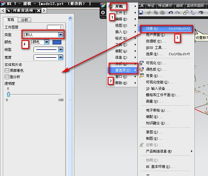

发表于 2009-10-15 15:26:49 | 显示全部楼层 来自: 中国重庆
在对象首选项里改,见图

 楼主| 发表于 2009-10-15 15:50:43 | 显示全部楼层 来自: 中国广西柳州
多谢楼上的况台!这样可以,但是下次再开的时候还是不行啊,每次打开都得设置.......
