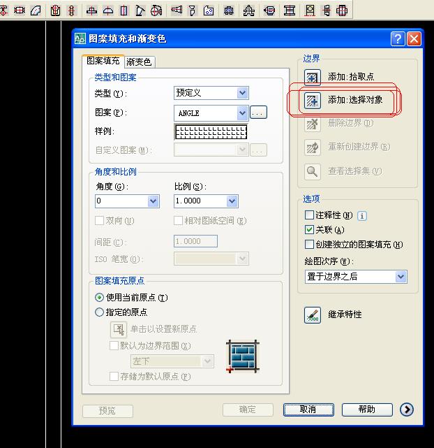

发表于 2009-10-18 17:04:53 | 显示全部楼层 来自: 中国山东
1、填充的区域不封闭;
  u" J4 N, X6 p# q
9 Q! n; T, E: [0 n% d9 T! y- G  i2、填充的区域有线重合;
. A: Y2 k; A. w7 i/ u6 \2 k1 F2 O8 b# v  }# z3 ~, M* ?, l% G. x2 f6 v5 U% \
3、填充的区域狭长,或不能完全在窗口显示;* ?" R% ]$ z, Y2 U1 B) D# N- d, ~8 h  L
# t, Y& C7 Y$ O: @+ n" H* v
一般第三种情况较多,如图:3 p1 |! p7 ^. V& Q* m
7 B$ W/ c/ f) N 0.JPG
5 k4 T: _# g$ Y0 T+ U5 n2 O) d( Y$ |7 `' S6 a' [
通常这种情况可以利“添加:选择对象”来逐一选择填充区域的边来完成。
★新手★ + 5 应助
