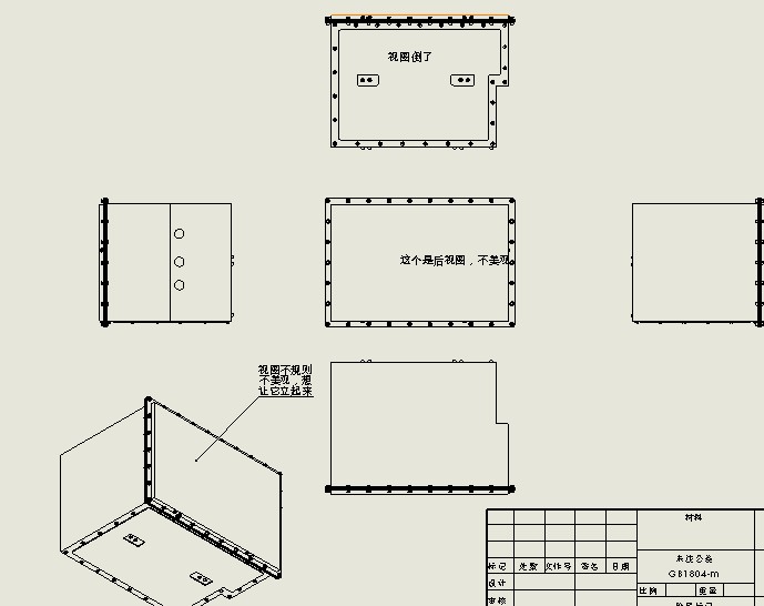

出工程图的时候,视图不是自己想要的那种视图,看着有点别扭。如下图。还有附件也在下面。" S, l0 U7 W/ N; r, w4 k( Q

你传的实体文件不全,你可以把多余的视图删除,留下想要的视图后再进行投影,轴测图投影可以将视图拉向图纸的边框四角位置就可得到你想要的视图,然后再将其拉回至图纸中尼想要的位置就行啦!

多谢爱上烟的兄弟指点
