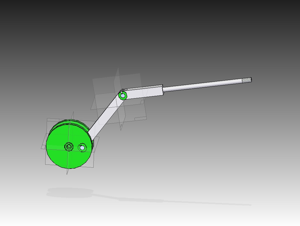

下图中的两个拉杆,我想在安装时,将它们一个放成水平,一个放成垂直,用什么方法能实现呢?通过对两个拉杆间约束夹角,是可以实现其中一个拉杆定位的,但前题是与之成夹角的拉杆要先定位,而要先定位的拉杆我不会定位。

 楼主| 发表于 2009-10-16 13:15:57 | 显示全部楼层 来自: 中国北京
拉杆面可以选,但参考平面无法选择
由于参考平面无法选,引起参面对齐的时候找不到第二个面。还有如果使用了两面间夹角,是不是以后就无法作运动模拟了?

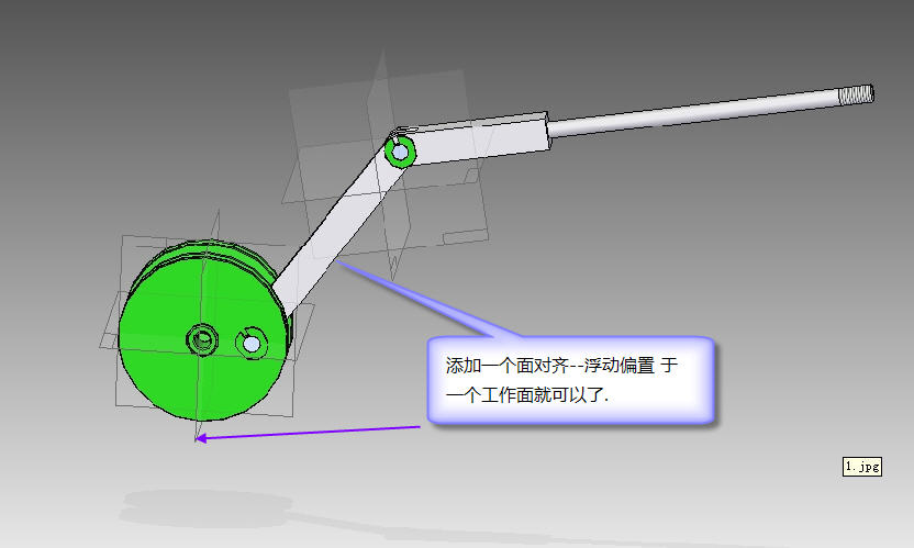

发表于 2009-10-16 13:51:31 | 显示全部楼层 来自: 中国上海
原帖由 88294009 于 2009-10-16 13:15 发表 http://www.3dportal.cn/discuz/images/common/back.gif9 n( k: T  J/ B  j7 S) W  h
. n! V$ C! p* _6 J不会吧,俺家工作面可以选取呀。+ q4 d2 U. M! L  ]& W
运动模拟可以驱动角度的。

发表于 2009-10-20 11:09:25 | 显示全部楼层 来自: 中国上海
原帖由 88294009 于 2009-10-20 08:54 发表 http://www.3dportal.cn/discuz/images/common/back.gif
2 p; @" R8 J6 U1 }. U怪了,以前没这事儿呀
1 M  n' f8 B" w) L+ @  D* ~3 C9 }
你的装配文件怎么没传上来呀?2 Q. x+ v% ^% \
就这些零件吗?6 u6 j. {1 \$ l& M
看我添加的约束与你有何不同?有一个约束得是浮动的才行。

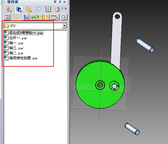

 楼主| 发表于 2009-10-20 15:42:22 | 显示全部楼层 来自: 中国北京
如果要让拉杆二保持水平,而皮带轮转动如何实现呢
其中的皮带轮如何定位?它和拉杆一的装配关系,以及拉杆一被带轮和拉杆二同时关联如何设置。即我想转动带轮,拉杆二的水平运动,这个过程中拉杆一的运动如何实现?
发表于 2009-11-13 11:37:53 | 显示全部楼层 来自: 中国上海
原帖由 88294009 于 2009-10-20 15:42 发表 http://www.3dportal.cn/discuz/images/common/back.gif
: L  `9 _# @4 z4 i* [& W其中的皮带轮如何定位?它和拉杆一的装配关系,以及拉杆一被带轮和拉杆二同时关联如何设置。即我想转动带轮,拉杆二的水平运动,这个过程中拉杆一的运动如何实现?
可以实现的,附件是偶录的动画.' ]# w0 Z# k% H9 n( D: X; j* O& ~
1.先装入一轴(偶是画了一条直线作轴线),再装入轮与之同轴;
2 M/ O) f+ n. ?  y; t" g- W( Q2.装入一拉杆,与轮的另一孔同轴,如要定义杆的初始位置,可添加别的约束,但之后应删除;( \5 A% D; t' {8 ]* _. C5 `
3.装入另一拉杆,添加同轴和面对齐;# z" p; q( f$ U% L& V* P1 J" g
4.添加电动机
9 \! y, h4 z; J+ e  K之后在动画中就可以演示了.
