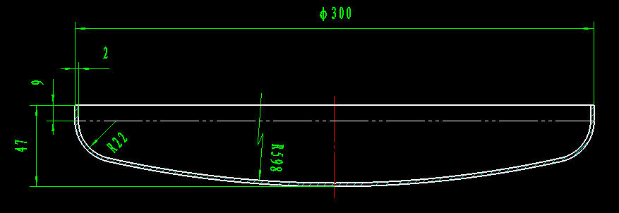

现有一个异形封头,不知如何计算其强度?* b4 Y: {1 S; U% ]1 i9 R
要求列出计算方法及计算依据。: F" T2 ~3 A3 t0 G+ c% X. g4 V: e
需承受内压0.2MPa,304材料。厚度2mm是否能满足要求?
# T- K  j# l9 e3 H# E" t( G先行感谢各位的帮助。

既然你不想按平盖,那就把大R区带法兰的凸型封头计算,而不直接按球冠型封头计算,这样应该是偏保守的。模型和受力也相差不大。小R区还是按en13445上的计算公式
发表于 2009-10-16 09:56:09 | 显示全部楼层 来自: 中国上海

按照GB/T 9222-2008中第9节 凸形封头来计算是否可以?
 楼主| 发表于 2009-10-17 07:59:56 | 显示全部楼层 来自: 中国浙江绍兴
GB/T 9222-2008第9节中的凸形封头计算只是椭圆形及球形,并不是图纸上的封头。谢谢2楼的友情提示。
发表于 2009-10-17 17:40:10 | 显示全部楼层 来自: 中国上海
你的这个封头任何标准都不适用,因大R>>D,
: I3 G2 _0 _1 Y* ^/ u, r大R区按焊接平盖计算吧,和平盖也没啥区别了。
2 F, {! \5 Y6 g/ ^小R区直接按封头的计算公式计算,按EN13445-3设计篇的计算公式。在en13445里是把转角区和球面区分开计算的,这个的转角区是可以按en13445算的,但球面区不行。
 楼主| 发表于 2009-10-17 18:14:30 | 显示全部楼层 来自: 中国浙江绍兴
若按平盖计算,显然2毫米的厚度是绝对不够的。
5 b; S, Q# P" X0 }# b但实际上此产品应该是成熟的产品,已用了许多年,也没有出过强度方面的事故。
5 |$ U6 n: S  B2 _1 {$ M工作情况是这样的:封头底部放上水,一般水没至封头线以上,水在电热管的加热情况下产生蒸汽,从而达到0.2MPa的蒸汽压力。封头部分在工作状态下应该都有水存在。
* j' w, ~. A& c0 z; v不知这样能否有什么计算方法?

带法兰的凸型封头计算,不知是指什么标准?
# e( F5 |: h+ M4 z- w( I$ S如果是凸型封头,它的计算需要有一个K值,而选择K值需要根据R、r 等来选取,而R、r 又明显的超出了规定的范围。3 O8 G! k/ F7 E
还请楼上能够说明一下,也可以短消息与我,不胜感激!

用LANSYS PV1.2计算可以。
