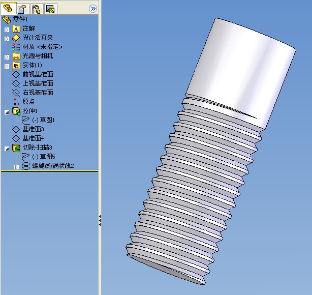

各位,求助sw螺纹扫尾的画法
发表于 2009-10-16 10:09:57 | 显示全部楼层 来自: 中国江苏南京
用“变距螺旋线”扫描切除
发表于 2009-10-16 10:27:24 | 显示全部楼层 来自: 中国江苏南京
做了个简单的你看看
零件1.rar
1.02 MB, 下载次数: 45
发表于 2009-10-16 11:43:33 | 显示全部楼层 来自: 中国天津
以锥形螺旋曲线为路径,做扫描切除.
