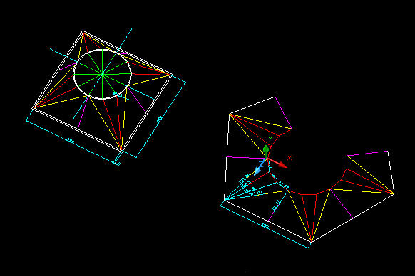

顶圆360,地方360X250,高度300,请问如何放样, I. n) }3 W% W6 P

这里给你发个天圆地方放样小程序,配合AutoCAD软件使用,请试用。

发表于 2009-10-16 15:48:19 | 显示全部楼层 来自: 中国江苏泰州
如何配合CAD使用啊?在CAD中能生成展开图吗?
发表于 2009-10-17 14:59:14 | 显示全部楼层 来自: 中国江苏南京
《实用铆工经验与窍门精选》一书中有答案:

发表于 2009-10-17 16:04:01 | 显示全部楼层 来自: 澳大利亚
用三维软件Inventor, Solidworks, Pro/E 都可以轻松展开!
发表于 2009-10-28 14:35:48 | 显示全部楼层 来自: 中国山西太原
回复 3# fajcg 的帖子
只要系统中装有AutoCAD软件,运行小程序后就会在其中生成展开图。

发表于 2009-10-29 22:50:27 | 显示全部楼层 来自: 科威特
放样图
放样图

发表于 2009-11-1 09:06:28 | 显示全部楼层 来自: 中国广东广州
天圆地方展开放样只是一个投影规律的掌握,只要你学会了这个方法,就很简单了,无论天圆地方是正的还是偏的都能正确放样,你也可以利用软件来直接实现的。

发表于 2011-7-21 08:10:52 | 显示全部楼层 来自: 中国浙江绍兴
2# gaoyns
6 k3 B4 c: [/ F这个只是计算面积的小程序,又不是放样程序
