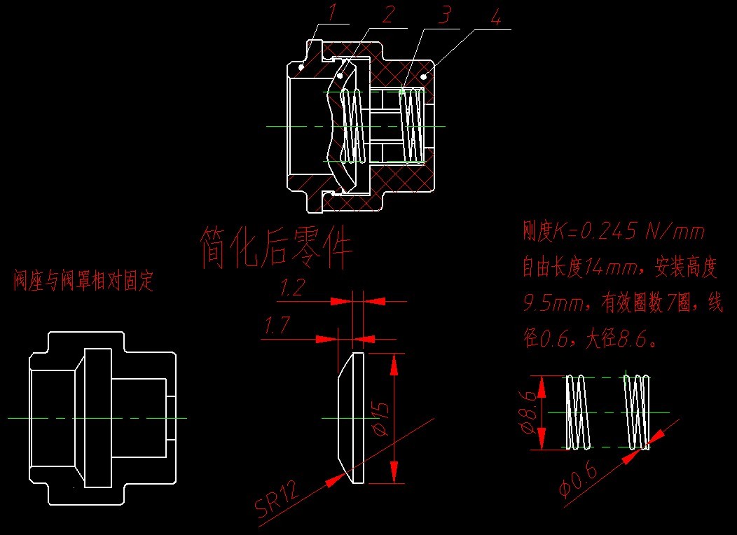

做了一个柱塞泵,里面要用几组单向阀,想知道单向阀内的弹簧力大小多少合适,请问应该怎么做。% a* _! @! m, h  a7 u' k
( B0 P5 J3 X+ a# @- E6 ~( \  r
条件:单向阀进口的压力为2kg/cm^2,单向阀出口为一交替压力(柱塞抽时就无压了,柱塞推时最高为60kg/cm^2)。
2 `* j7 N; J9 s: g- H. ]* K请高手教教我这个应该怎么分析。
