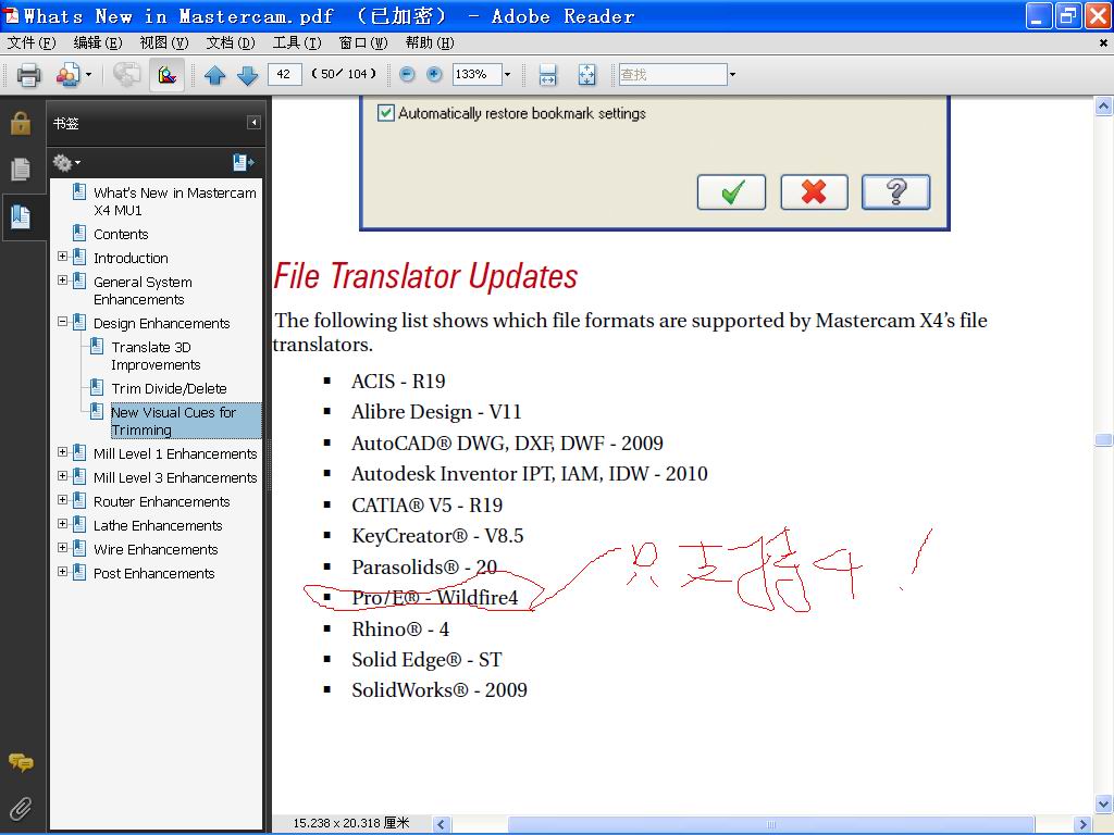

怎么Mastercam X4 MU1 Update转不了PROE5.0F00的图档
 楼主| 发表于 2009-10-19 08:15:56 | 显示全部楼层 来自: 中国广东佛山
没人用过它来转PROE5.0的档吗?
发表于 2009-10-19 08:37:16 | 显示全部楼层 来自: 中国江苏苏州
兄弟!X4只支持PRO/E 4 :lol:
 楼主| 发表于 2009-11-1 17:29:54 | 显示全部楼层 来自: 中国广东佛山
可是proe5.0C00的文件就可以转换的啊!
