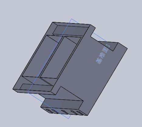

可以在左边特征树中右击需要显示的基准面,选择显示,待其成彩色的的后,如还不显示,再点视图(菜单)→基准面,就一定会出来了。

回复 2# pss0902 的帖子
谢谢 2楼!!我是把零件的一个面变成透明的了,怎么让其恢复?不是参考面!!

回复 3# 扫街 的帖子
谢谢!!我是把零件的一个面变成透明的了,也就是说我把某个特征的一个面变成透明的了,你说的这种方法只适合某一个特征的显示啊?怎么让其恢复?
发表于 2009-10-17 08:56:33 | 显示全部楼层 来自: 中国广东深圳
3楼正解,可以在外观里找到透明的设置并修改
 楼主| 发表于 2009-10-17 09:17:03 | 显示全部楼层 来自: 中国山东济南
我做了不行啊!!请给出详细步骤!! 谢谢!!
发表于 2009-10-17 09:25:42 | 显示全部楼层 来自: 中国广东东莞
你是把它变成透明的了吧?按Shift键不放,再选隐藏了的面,调整其透明度。或者直接选实体,移除所有颜色即可。
发表于 2009-10-17 09:41:33 | 显示全部楼层 来自: 中国山东济南
找到那个特征,右键点出小眼镜,再点一下就显示出来了
 楼主| 发表于 2009-10-18 08:48:59 | 显示全部楼层 来自: 中国山东济南
谢谢各位的热情帮助,还是8楼的方法正确!!再次向8楼表示感谢!!!
