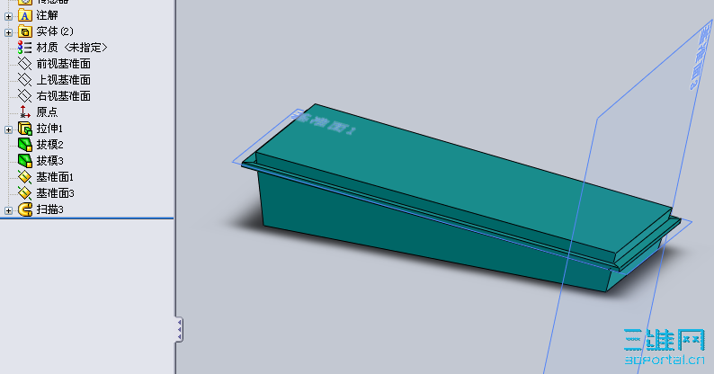

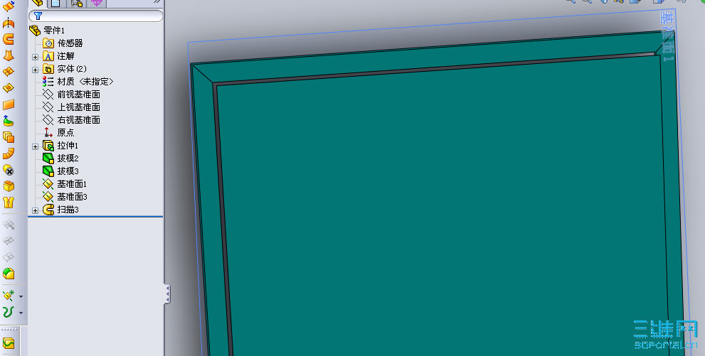

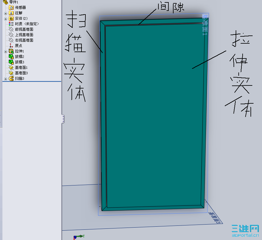

各位大侠,帮我看看这个图,怎么在基准面1上建草图才能使扫描实体与拉伸实体之间没有间隙。我刚学SW,望各位多多关照。

 楼主| 发表于 2009-10-17 22:16:25 | 显示全部楼层 来自: 中国四川成都
就是设计树里的扫描实体和拉伸实体之间有间隙

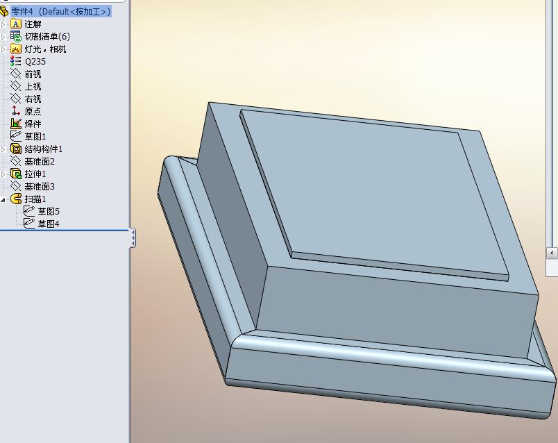

发表于 2009-10-18 09:43:19 | 显示全部楼层 来自: 中国山东临沂
楼主的版本有点高,打不开8 V4 j; l  A7 A* r8 i+ o
* L! V: S8 x( z6 X3 H' B  u
我大体做了一个,楼主看看是不是这样的+ L/ @: m. [+ _5 c2 ^, m
1 ^3 \  c: C2 `[ 本帖最后由 zlxn999 于 2009-10-18 09:47 编辑 ]
 楼主| 发表于 2009-10-18 09:45:48 | 显示全部楼层 来自: 中国四川成都
大实体有拨模斜度的,怎么在基准面1上建个早图,扫面凸缘,使实体与凸缘之间没有间隙。

发表于 2009-10-18 09:53:29 | 显示全部楼层 来自: 中国山东临沂
楼主看看我这个源文件,是不是你想要的

 楼主| 发表于 2009-10-18 11:03:03 | 显示全部楼层 来自: 中国四川成都
谢谢8楼了,我的那个拉伸实体是有拔模斜度的,而且凸缘是在拉伸实体上表面向下5mm处,你看我第二次上传的图就知道了,谢谢你了。
发表于 2009-10-18 11:12:39 | 显示全部楼层 来自: 中国山东临沂
道理是一样的,你再试试,解决了的话就告诉我一声
