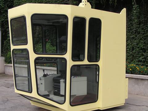

用钣金还是用曲面!

行车控制操作室,建议用钣金。。。。。。

问下有没有把一个实体里面抽掉,外表面不动!抽芯有没有这个功能

这个总体设计可以用拉伸,抽壳来做,分解到零件是最好用钣金做,这样出工程图是就方便了。对了随便问下这是什么设备的驾驶室啊?
 楼主| 发表于 2009-10-17 22:19:27 | 显示全部楼层 来自: 中国浙江宁波
起重机的驾驶室

钣金吧,钣金好

我也支持用钣金来话,SW钣金其实也是很容易画的

/ t) e% p" L( `+ E! L7 D有呀,在抽的时候,不要选任何表面,只要设置厚度,就可以了。

要看楼主的要求,打算以后就按照此三维图加工的话就要做的细一点,该用钣金用钣金,该用实体就用实体
