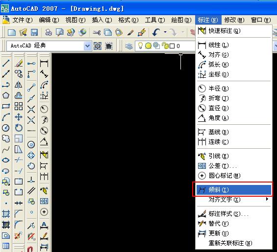

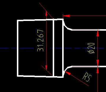

如图所示:请问图中斜线标注(31.267)在CAD中是如何标注的?
发表于 2009-10-18 16:35:09 | 显示全部楼层 来自: 中国安徽宿州
先标注尺寸,然后按下图操作即可完成。

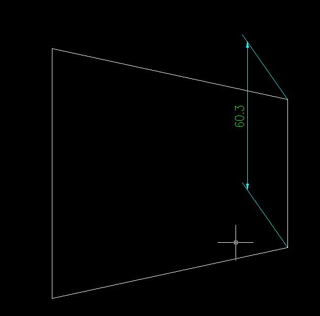

发表于 2009-10-18 16:36:02 | 显示全部楼层 来自: 中国山东
我用的PCCAD(清华天河),如下:6 ?/ {# \1 ?7 o2 F
9 r- G: i7 n9 {- v% k, J

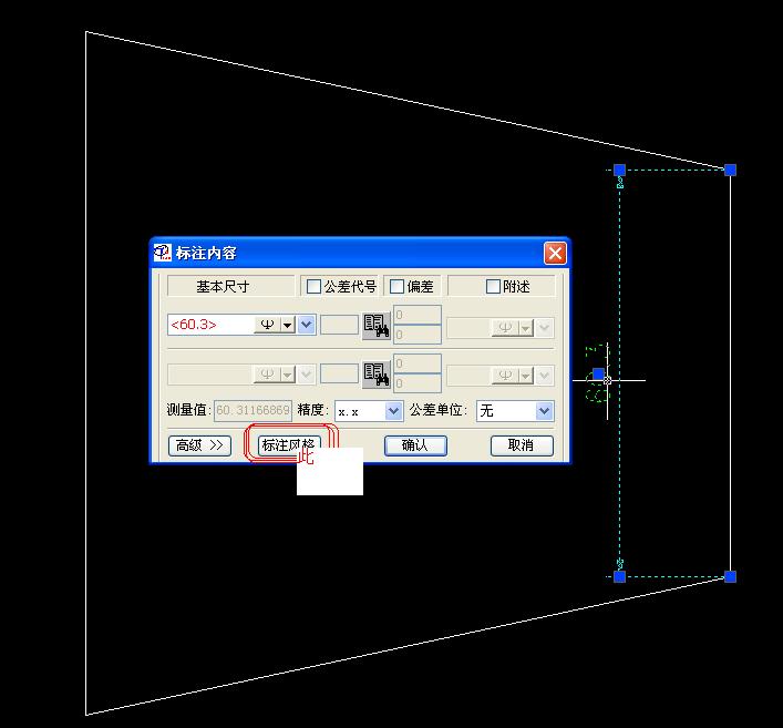

首先普通标注,然后双击标注,出现如图:( O- a/ \0 b) O. |  j" ?
5 a, `' F5 o, h3 O! M
# j3 z% }$ m- s, `' G+ t" H1 u! w! U' M/ p% b; l, i

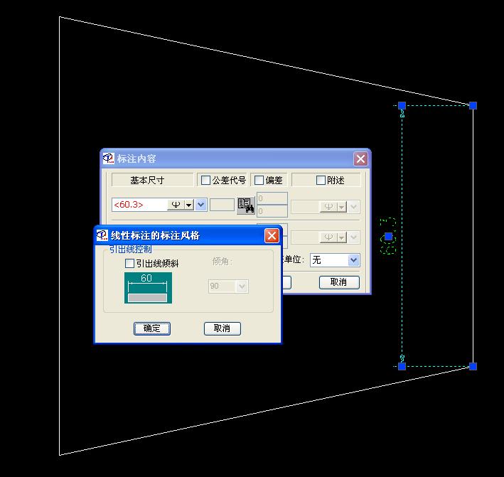

选择“标注风格”后如图:; _9 y' `, K1 z3 U& j. @6 }
5 z7 P( n, w7 S9 \0 o/ ~1 o
7 X+ \8 _! y$ s1 y选择合适的角度后,如图:( d0 @8 ^. L+ H1 S7 O/ ~
★新手★ + 2 积极讨论

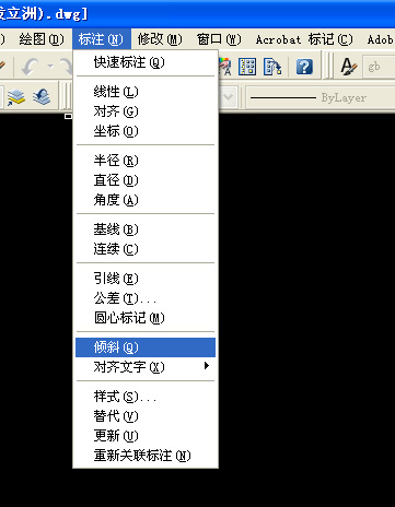

 楼主| 发表于 2009-10-18 16:59:11 | 显示全部楼层 来自: 中国河南安阳
谢谢大家,用2楼的方法,在2004版本中搞定了3 t) h2 |4 }% v
可是在2007中,却不知道在哪个菜单里面
发表于 2009-10-18 17:06:20 | 显示全部楼层 来自: 中国上海
原帖由 雷心听戏 于 2009-10-18 16:59 发表 http://www.3dportal.cn/discuz/images/common/back.gif
# W' _; p" }. }) i6 U/ I$ R) g6 k谢谢大家,用2楼的方法,在2004版本中搞定了( ?  Y' Z" V7 p' N
+ R; T; j0 o  W( b9 T3 H; [
+ @- C2 d) a: n0 O/ ~, C* H
4 r* X7 G" t6 U$ p  \2 aCAD2007一样的是在标注→倾斜。
★新手★ + 3 应助
