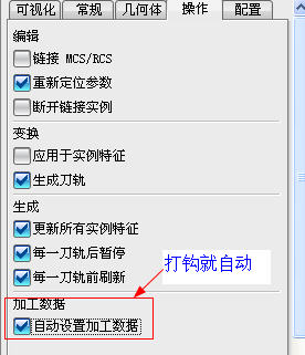

麻烦问一下高手:我以前用ug6.0已经做好了刀库。和加工数据。就是在加工环境里提出来那把刀。进给和转速都会自动填好。最近重装了系统。ug6.0也安装好。把刀库和加工数据都放到相应的文件夹。然后进入加工环境,刀库和加工数据都有。用刀的时候就是不能自动填上。要按一下“设置加工数据”才能填上,不知道怎么刀具和加工数据关联不上。还望论坛高手指教。( w1 X/ U- Z  x! h* A7 g
我用的刀库不是cam模板的哪一种

发表于 2009-10-18 18:36:30 | 显示全部楼层 来自: 中国广东东莞
是你没设好

发表于 2009-10-19 12:32:56 | 显示全部楼层 来自: 中国广东深圳
原来要选择自动设置,学习了,谢谢!
