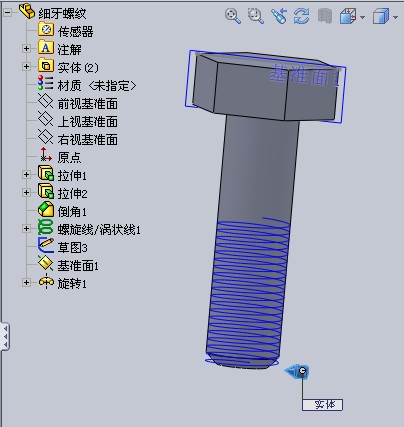

0 F0 q& t* [& \6 g( `7 R9 b我想把实体作为实体扫描的工具实体,将螺旋线/涡状线1作为路径,可是螺旋线/涡状线1怎么选不上啊?求助!谢谢

1、实体离圆柱面太远,2、螺旋线没有穿透实体
发表于 2009-10-19 07:46:20 | 显示全部楼层 来自: 中国江苏淮安
将实体与螺旋线添加几何关系穿透实体,在扫描切除

还有,在最后收尾的时候把螺纹参数修改下,圆直径大点,不然螺丝是不自然过渡的(这是我在别人的版块上看的,给你参考下——)
发表于 2009-10-19 12:39:23 | 显示全部楼层 来自: 中国广东广州
http://www.3dportal.cn/discuz/vi ... &extra=page%3D1+ ^* H3 f, x1 h7 o# T, B' f
这里有讲到螺纹收尾的问题。lz可以看看
