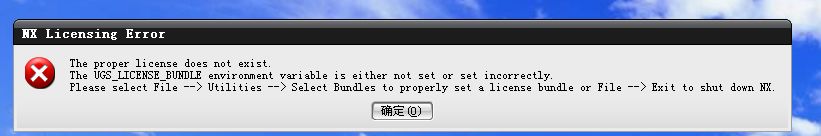

安装完后启动出现这个图,进入UG后没法打开或新建文件,倒底哪步错了啊,都装了N遍了啊,7.0怎么回事啊

是许可证错误

我在电驴上下的7.0现在装成功了。我也和你遇到一样的情况,可能是你按以前5.0,6.0的方法安装的。现在我把Crack包给你,请把里面的文档和一个图片(动画)好好看下,严格按描述的方法安装。

1 把以前安装的UGSLicensing删除。, ]) c: ]$ a& o2 Z5 g1 R4 x
2 安装NX7不要安装Install License Server,直接安装NX7.8 N- k' x) N6 \8 ]2 C9 h
3 NX7安装完后,把nx7.lic文件复制到安装目录X:\UGS\NX 7.0\UGFLEXLM文件夹下。
" T5 i* \. F* }- E8 M% ?; E' D4 运行lmtools.exe文件,选择Config Services创建NX7 。' I8 m; C3 a% i2 \; _! z! h4 H
5 重起电脑。

Crack文件你没有覆盖。。

为NX7.0许可证问题的朋友解围
NX7.0装了N边,并都按网上说的去做,最终都弹出许可证问题,后来无意之中安装了迅雷烈火包中的批处理文件,就好了,当然的用的是 Win7,原装有nx6.0版。

 楼主| 发表于 2009-10-19 22:04:54 | 显示全部楼层 来自: 中国江苏常州
我7.0装好了,是把6的许可证停了才装好的,在这里我要万分感激你们这么多热心人来帮我解答,太感动了,谢谢!!!!!!!!!!!!!!!!!!!!!!
