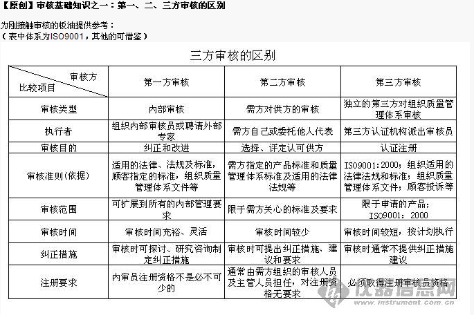

GJB2方、3方质量审核有什么区别?

和国标审核一样的。两者审核人员组成不同,第三方为认证机构来厂审核,第二方为用户单位来厂审核。审核侧重点会有区别,当然两者审核带来的结果也不一样。

发表于 2010-1-25 12:57:53 | 显示全部楼层 来自: 中国上海
第二方审核通常指的是客户或者客户指定的认证机构对你们的审核,第三方审核指的是与你们没有任何关联的、独立于你们和客户之外的第三方所进行的审核,通常指的是认证机构的审核。
& T) a: F' U8 [9 N  @# P, w! W" U第二方审核的结果只对这个审核你的客户有效,第三方审核的结果是客观的,可被其他所有客户接受。
YHHL + 3 应助

GJB的确是国军标。但是对第二方审核和第三方审核的概念的理解没有任何影响。

, |( I+ ^3 x$ c3 o虽然军代表不是代表认证机构来审核,但可比认证机构还关键呀,尤其要重视!这点和民品有不同。
发表于 2010-2-5 22:47:33 | 显示全部楼层 来自: 中国江苏泰州
二方认证,国军标质量体系只是其中的一个部分。其他还有很多,比如保密认证呀,甚至到财务都要查的。这个,二方认证有一个文件的。如果你都不知道具体什么内容,就证明你们离二方认证还远着呢。
