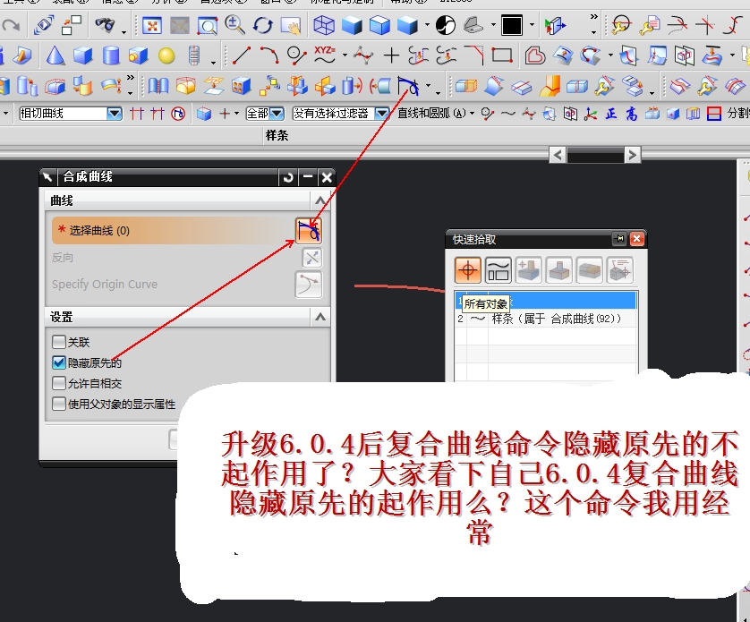

昨天刚升级UG6.0.4版本,发现原来的复合曲线命令设置里隐藏原先的功能失效了,不能隐藏,这个复合曲线命令我做逆向造型时候用的比较频繁,不能自动因擦很麻烦,,,,是不是BUG啊~大家看下自己6.04版本复合曲线隐藏原先的有作用不~

呵呵·问题解决了~原来6.0.4版本复合曲线要在关联打勾才能隐藏,原来的不需要~ 不知道对不对~刚试了下:(
